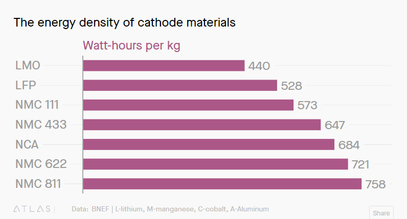

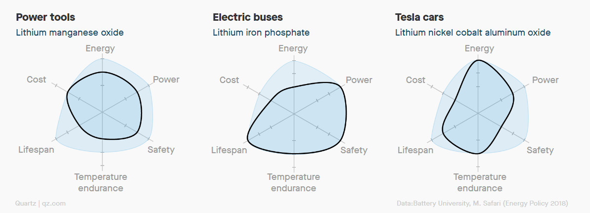

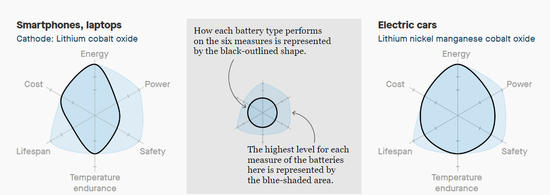

每一块锂电池都有两极:阴极和阳极。大多锂电池的阳极是用石墨制造的,阴极却有多种不同的材料,具体要看电池用在哪里。从下面这张图中,你可以看到不同的阴极材料对电池性能的影响。
电池大突破到底何时到来?三大难题难倒科学家

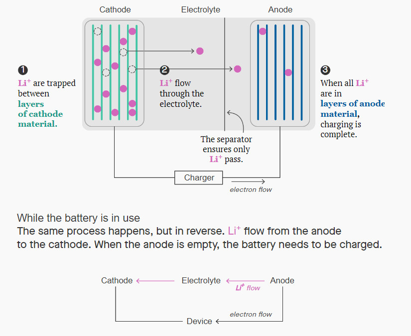

在我们使用的电池中,最常见的化学物质是锂离子。大多专家认为,在未来10年甚至更长的时间内,没有其它化学物质可以击败锂最子。锂离子电池有两个电极(阴极和阳极),还有一个分离器(一种传导离子而非电子的材料,可以防止短路),分离器放在中央,还有电解液(通常是液体),它让锂离子在两极之间来回流动。当电池充电时,离子从阴极流向阳极,当电池放电时,离子向相反的方向移动。
我们不妨将它想象成两块面包,左边一块是阴极,右边一块是阳极。我们不妨假定阴极是由镍、锰、钴片(NMC)组成的,阳极是由石墨组成的,它相当于让碳原子一层一层叠加。
在放电状态下,NMC面包在夹层之间会有锂离子夹心。电池充电时,锂离子从夹层中提取,被迫穿过液体电解质。分离器确保只有锂离子能穿过石墨层。当电池完全充满电,阴极不会有再有任何锂离子,它们全都整齐排列在石墨块之间。当电池释放电能时,锂离子向阴极回流,直到阳极没有任何锂离子。此时我们就要再次给电池充电了。
从本质上讲,电池的功率是由处理速度的快慢决定的。要想加快速度没有那么简单。将锂离子从阴极中抽取,如果速度太快,层会受损。正因如此,手机、笔记本、电动汽车使用时间越长,电池寿命也全变短。每一次充电放电,都会让“面包块”变得脆弱。

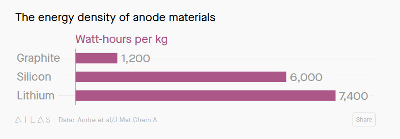

制造阳极时,石墨仍然占主导地位。便宜、可靠、能量密度也可以,这是它的优势。不过与其它潜在的阳极材料相比,比如硅、锂,堆叠时石墨相对比较脆弱。
从理论上讲,硅吸收锂离子时比石墨更好。正因如此,一些企业设计阳极时,才会尝试向石墨内挤入一些硅;特斯拉CEO马斯克曾说,他的公司正在开发此类电池。
如果能制造出在商业上可行的硅阳极(完全用硅制造),那会是一大进步。不过因为硅元素有一些自身特点,很难做到。当石墨吸收锂离子时,体积不会有太大变化。如果是硅阳极,在相同的条件下会膨胀到原来的四倍。
