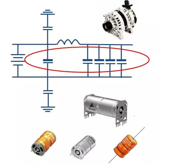

48V BSG/ISG中的聚合物混合铝电解电容器
那么先来看看汽车市场领域专注的应用
image.png?imageView2/2/w/550

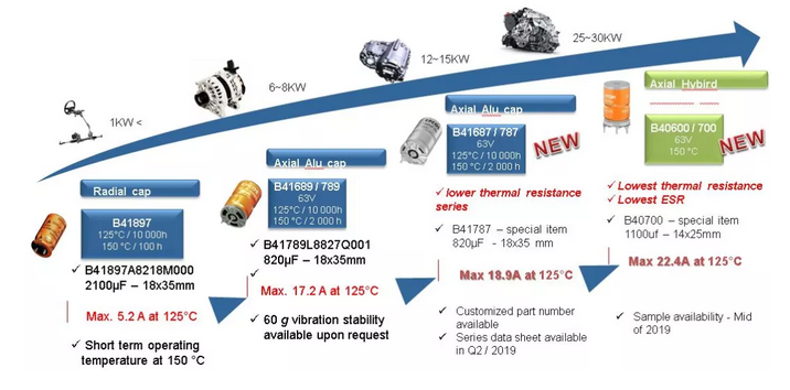

我们在48V BSG应用的解决方案——轴向引线式铝电解电容器,先来概览一下性能:
1、卓越振动性能
      ●    60 g - 18x39 mm外壳尺寸
      ●   40 g - 21x39 mm外壳尺寸
2、可承受高温且持久耐用
      ●   在150°C的环境下使用寿命为2000小时,在125°C的环境下使用寿命为10,000小时
3、高波纹电流承受能力
      ●    例如,17.2 A,18 x 35 mm,820µF, 63V
      ●   例如,28.2 A,21 x 49 mm,1800µF,63V
4、每个换流器所需的电容器数量更少
(平均4-5个轴向引线式铝电解电容器)
5、端子可焊接在母线上
6、符合AEC-Q200标准

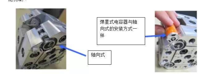

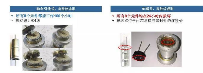

抗振动能力的具体表现
轴向引线,坚固耐用 – 振动稳定性
●   70 grms振动测试条件
●    尺寸为18x40 mm,
●    测试环境温度为125°C
●    随机噪声

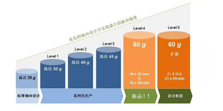

轴向引线式电容器的振动强度路线图

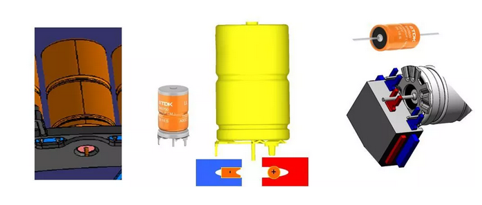

为不同的基板提供灵活的端子解决方案
●  适用于PCB及导电母排
●  适用于锡焊及电阻焊

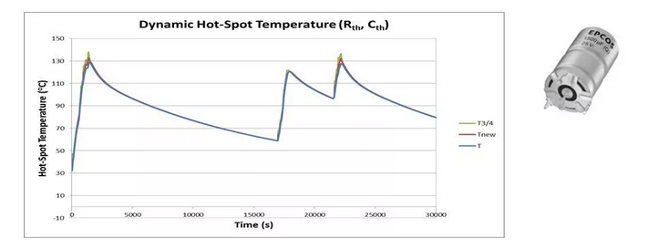

使用寿命
热设计 – NEDC数据
最大负载曲线产品温升最高。以下的仿真数据是基于最大的负载。
TDK能为客户计算产品使用寿命,并能提供热模型供客户使用。

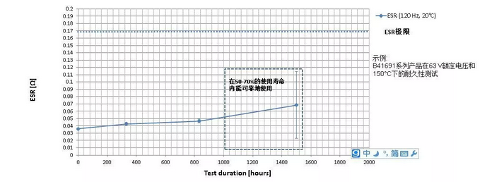

可靠的寿命设计
●  在达到50%的使用寿命后,ESR参数漂移将会显著增大
●   对于复杂系统,例如,电容器组或温度比较苛刻的使用环境,建议在中等使用寿命下使用(如50%),从而将发生风险的概率降到最低。
用于大功率逆变器的直流链路
TDK解决方案 - 轴向式铝电解电容器(B41689/789)

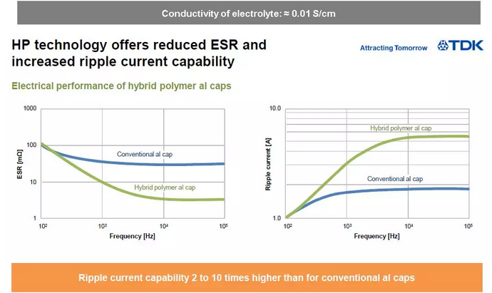

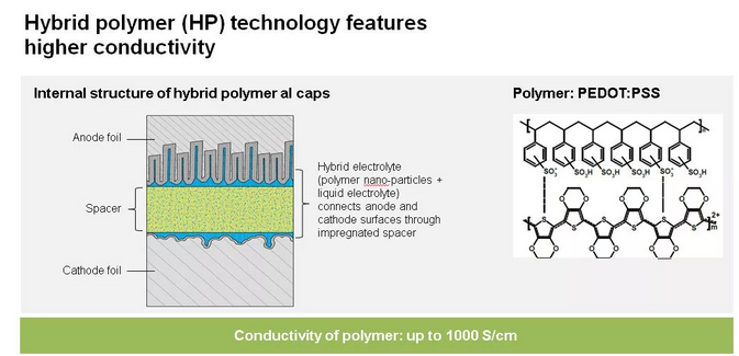

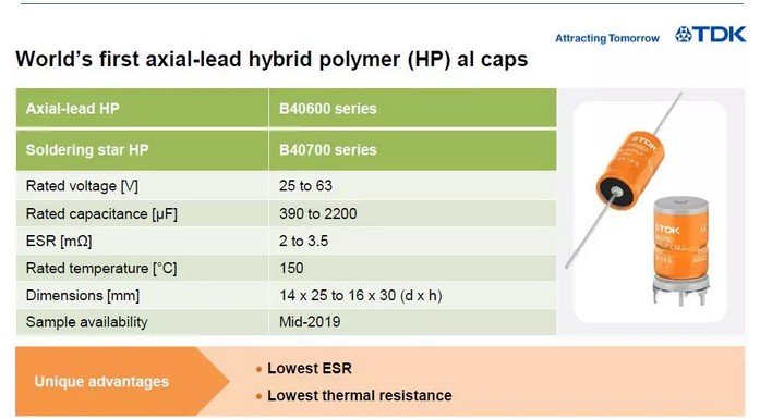

全新的B40600/700系列聚合物混合铝电解电容器,尺寸更小,纹波电流密度更高。
B40600/700系列聚合物混合铝电解电容器是目前ESR最低,热阻最低的铝电解电容产品。在今年6月份,我们可以给客户安排样品。
