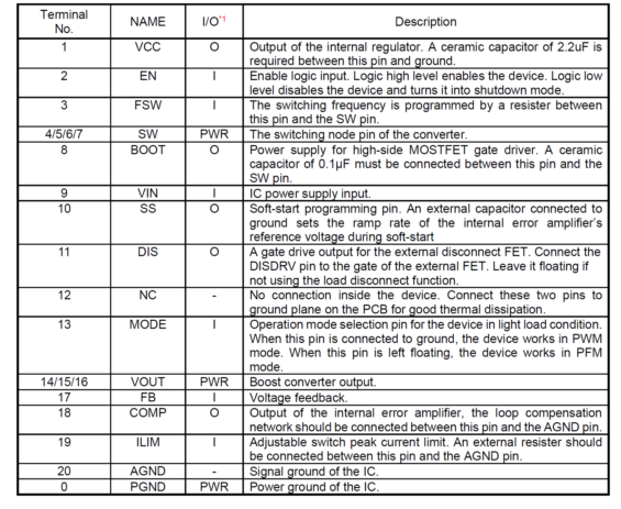

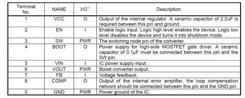

②.HT7166管脚说明
image.png?imageView2/2/w/550

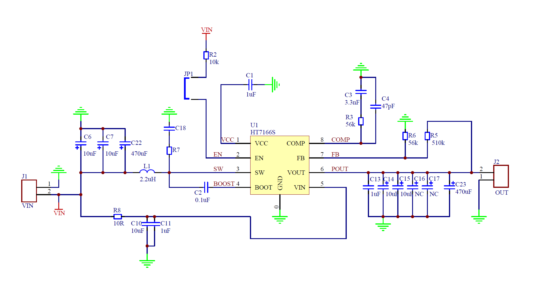

③.HT7166典型应用图

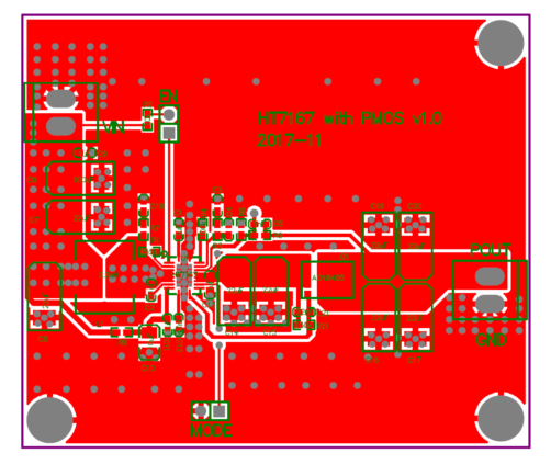

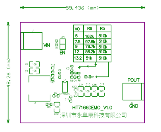

④.图HT7166 DEMO板PCB顶层设计图

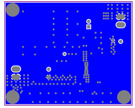

⑤.HT7166 DEMO板PCB底层设计图

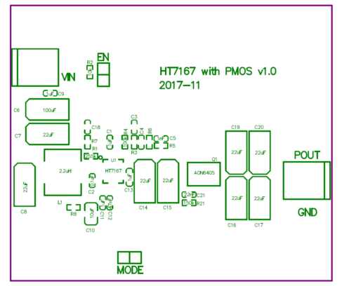

⑥.HT7166 DEMO板贴片图

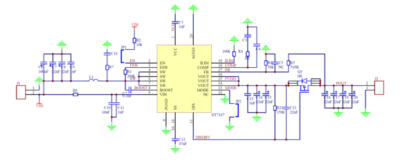

③.HT7167典型应用图
