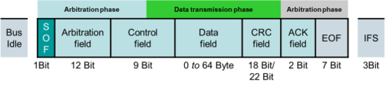

一、CAN FD与CAN的主要区别
图1  CAN帧基本格式
图 2  CAN FD帧基本格式
如图1、图2所示分别是CAN帧和CAN FD帧的基本格式,区别主要分为两大点:
  1. BRS(可变速率)
CAN FD的传输速率分为两个频段,从BRS位开始到CRC校验之前这一段是可变速率段,这一段的波特率可以进行加速,理论最高可达到5Mbit/s,而其他位置则和CAN2.0一样,最高速率可达到1Mbit/s。

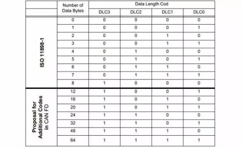

  1. 数据场长度增加BRS
CAN FD对数据场的长度做了扩充,从CAN的8字节增加到CAN FD的64字节。如图3所示,当DLC小于8字节时和CAN一样是线性增长,当大于8字节时是非线性增长。
图3  DLC编码方式
