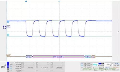

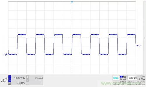

在显性状态期间,总线的寄生电容会被充电,而在恢复到隐性状态时,这些电容需要放电。如果CANH、CANL之间没有放置任何阻性负载,电容只能通过收发器内部的差分电阻放电。我们在收发器的CANH、CANL之间加入一个220PF的电容进行模拟试验,位速率为500kbit/s,波形如下图所示。
CAN总线 220pf无终端电阻
CAN总线 220pf增加终端电阻
2、提高信号质量

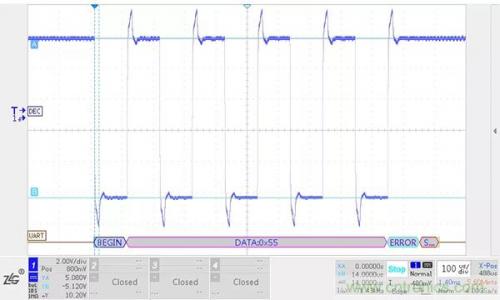

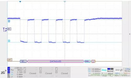

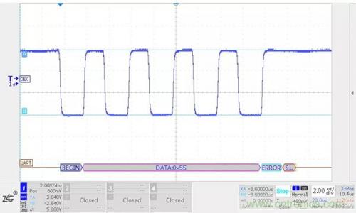

信号在较高的转换速率情况下,信号边沿能量遇到阻抗不匹配时,会产生信号反射;传输线缆横截面的几何结构发生变化,线缆的特征阻抗会随之变化,也会造成反射。
在总线线缆的末端,阻抗急剧变化导致信号边沿能量反射,总线信号上会产生振铃,若振铃幅度过大,就会影响通信质量。在线缆末端增加一个与线缆特征阻抗一致的终端电阻,可以将这部分能量吸收,避免振铃的产生,如下图所示。
CAN总线无终端电阻
CAN总线增加终端电阻

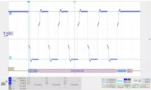

1、RS-485总线增加终端电阻好处
485总线设置终端电阻主要是为了用来抑制信号的反射。

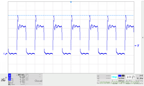

提高信号质量组建RS-485总线网络时,通常使用特性阻抗为120Ω的屏蔽双绞线,由于RS-485收发器输入阻抗一般较高(例如RSM485ECHT输入阻抗为96kΩ,最多可连接256个节点),在信号传输到总线末端时会由于受到的瞬时阻抗发生突变(以RSM485ECHT为例,阻抗由120Ω变为96kΩ),导致信号发生反射,影响信号的质量。RSM485ECHT在1200m,500kbps通信速率的情况下不加终端电阻和加终端电阻的波形如下图所示,终端电阻明显改善了信号的质量。
RSM485ECHT 1200m 500kbps不加终端电阻
RSM485ECHT 1200m 500kbps 加终端电阻

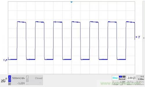

降低了驱动信号的幅值
RS-485总线上的负载越大,RS-485收发器输出差分电压幅值越低,RSM485ECHT在5m,500kbps的情况下不加终端电阻和加终端电阻的波形如下图所示。
RSM485ECHT 5m 500kbps 不加终端
RSM485ECHT 5m 500kbps 加终端

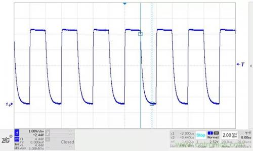

增大了通信线上的压降
增加终端电阻使通信线缆上的电流增大,产生了较大的压差,降低了接收端的信号幅值。RSM485ECHT在1200m,115.2kbps首端和末端的信号波形如下图所示(0.75mm2通信线),末端信号与首端信号相比下降了0.7V左右。
RSM485ECHT 1200m 115.2kbps 加终端电阻 首端波形
RSM485ECHT 1200m 115.2kbps 加终端电阻 末端波形

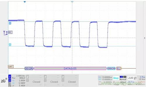

通信速度低或者通信距离近的情况下建议不加终端电阻
通信速度低或者通信距离近的情况下,信号反射对通信信号的影响不大,而且不加终端电阻可以大大降低功耗,并且通过加较大上下拉电阻值即可保证RS-485总线空闲时具有较高的差分电压幅值,提高了通信的可靠性。
通信距离较长且通信速度较快,对信号质量要求较高的情况
此时可以增加终端电阻,防止阻抗突变引起的信号反射问题,提高信号质量,但应确保在总线空闲时总线的差分电压不处于门限电平范围内。
对功耗有要求且通信距离较长的情况
反射信号在总线上来回反弹,反射信号会逐渐消耗掉。
RSM485ECHT 1200m 9600bps 不加终端 首端波形
RSM485ECHT 1200m 9600bps 不加终端 末端波形
