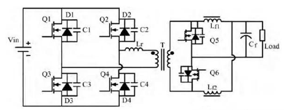

一个典型的DCDC拓扑结构

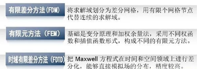

电磁场的分析方法有解析法和数值法。EMC仿真软件都是基于数值法。
常用的数值法

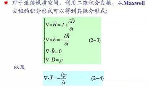

电磁干扰中所有算法的基础,Maxwell方程:
Maxwell方程积分形式
Maxwell方程微分形式

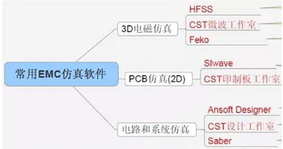

现在比较主流的EMC仿真软件有ANSYS系列和CST系列
