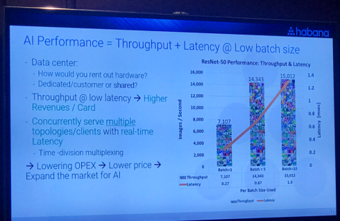

Goya之所以能有着如此出众的性能,是得益于Habana对芯片的架构进行了独有的设计。Habana Labs的首席商务官Medina说到:“GPU和CPU他们各自是面对于通用计算或者是常用的图形处理,所以他们从架构上来讲并不适合于做人工智能这方面的计算工作。但是Goya是完全针对于人工智能的需求来设计的。”而在传统运行当中,为了实现处理性能的优越性就会把Batch Size最大化,必须把很多内容加载进去,所以无形当中就会增加计算当中的延迟。但Goya凭借着自身低延迟特性,可以实现在Batch Size等于1的情况下,一次可以处理单张图片的能力,甚至实现到一秒钟处理7000多张的性能。
与英伟达的V100 GPU相比,HL-1000驱动的Goya在ResNet-50上进行推理时,提供了超过4倍的吞吐量,2倍的能源效率,以及一半的延迟。作为代表Habana第二次进军AI市场的武器,它可以达到每秒1,650张图像,批量大小为64。对于V100每秒1,360张图像的最佳训练结果显然有所突破。据了解,Goya已可支持Facebook的机器学习编译器Glow,其驱动业已集成在Linux中,并可无缝从CPU或GPU中迁移。

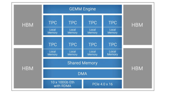

Gaudi拥有8个VLIW SIMD(超长指令字,单指令多数据)张量处理器(TPC),专门为AI工作负载设计。不同之处包括所支持的数据类型——虽然两者都是混合精度,但Goya侧重于整数乘法器,而Gaudi 更侧重于更精确的数据格式,如BF16和FP32。

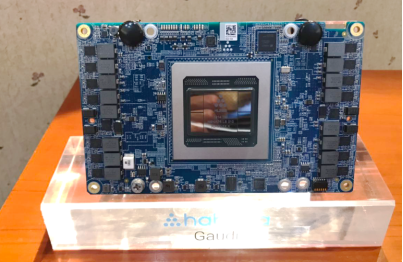

在推理处理器Goya上,Habana有着有DDR4内存,在Gaudi上,Habana配备了四个HBM2(高带宽内存,第二代)内存。因此,与Goya相比,它在吞吐量和片上内存方面实现了不同的平衡。而且Gaudi采用了OCP (Open Computer Project)加速器模型兼容的夹层加速卡,带有32GB的HBM2内存(HL-205),用于数据中心的8卡超级计算机盒(HLS-1)。Medina介绍:“训练解决方案对HBM2s的吞吐量非常大,所以我们对芯片内存大小不那么敏感,我们设计了专门的内存控制器来提供1 TB/s的吞吐量,这对于任何规模的处理器来说都是非常高的吞吐量。”
