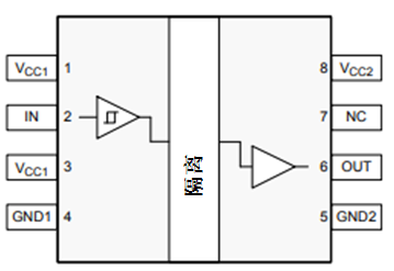

数字隔离器充当提供电流隔离数字信号路径的基本(或通常是加强型)功能。来自德州仪器(TI)的隔离结构是电容性的,其绝缘屏障由我们互补的金属氧化物半导体(CMOS)工艺技术构建的两个高压电容器组成。高频载波通过隔离栅从初级侧到次级侧通信,而我们的数字隔离器能够承受高达12.8 kV的施加浪涌电压和1.5 kV的工作电压,而不会破坏双电容屏障。数字隔离器的一个关键组件是基本或加强型隔离电压。
https://mmbiz.qpic.cn/mmbiz_png/LtFQ6KRU4MXVg12FmoicVRRzibPRPNyib35ZJYRCdulR8icicIVibMRvRxnxRxRF6IcIt2cB70QQ3SgDYMVfZ1B6Lqng/640?wx_fmt=png
图1:数字隔离器

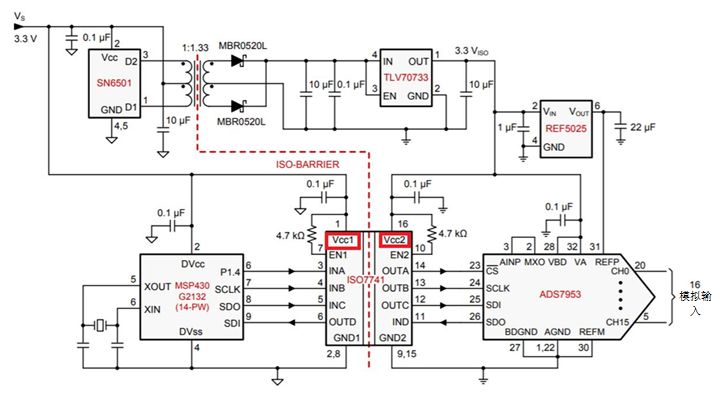

数字隔离器需要初级和次级侧电源。在图3中,隔离电源为ADC以及连接ADC的数字隔离器的“场侧”供电。
https://mmbiz.qpic.cn/mmbiz_png/LtFQ6KRU4MXVg12FmoicVRRzibPRPNyib351svMFXDODOk4fsTqhREcbECp80tGraVPGPRAgFEJQC1iaxbvopeGICA/640?wx_fmt=png
图3:ISO7741隔离MCU和ADC通信

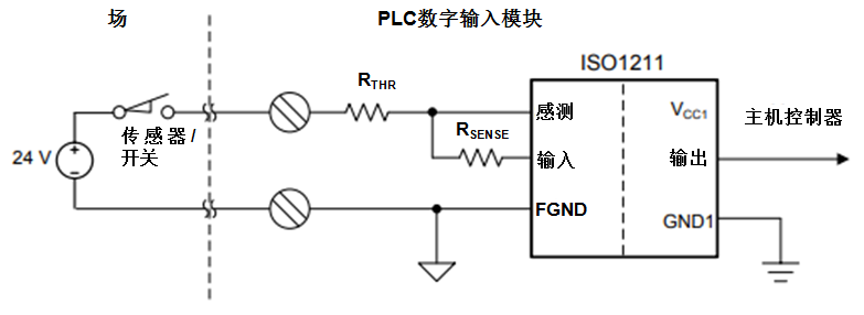

隔离数字输入仅需要次级侧电源。在ISO1211(图4)和ISO1212隔离数字输入中,场侧由输入供电,因此无需场侧电源。与其他分立解决方案相比,此方案更易于前端设计。
https://mmbiz.qpic.cn/mmbiz_png/LtFQ6KRU4MXVg12FmoicVRRzibPRPNyib35m6ujWar0MGu2ibicTWGJzKYD5FCG05cL5tXb9c16IcRaYqpMVicV9vc3A/640?wx_fmt=png
图4:ISO1211配置为PLC数字输入模块
