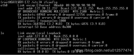

打开/etc目录,编辑目录下的net.conf 文件
cd  /etc
vi  net.conf
修改下面的内容:
IPADDR=172.20.11.237  #你的IP地址
NETMASK=255.255.255.0 #子网掩码
GATEWAY=172.20.11.1 #默认网关
MAC=08:90:90:90:90:90 #网卡MAC
保存后重启,ifconfig指令查询当前网卡配置信息:
在这里插入图片描述
