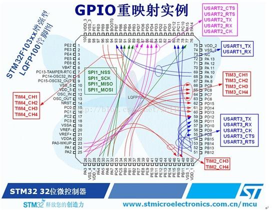

STM32的开发学习主要涉及软硬件两个部分的实现,包含众多外设和总线的理解配置。STM32的整个学习曲线并不陡峭,但入门却相当困难,因此在学习之初,多动手实验和测试相当重要,GPIO作为整个STM32与外部连接的端口,难度不高,却十分重要。从深入解析GPIO外设开始,一步步熟悉掌握STM32各个模块,就是STM32的整个学习流程。
GPIO模块回顾
    在嵌入式软件开发中,几乎所有功能的实现都需要GPIO端口输出才能发挥作用。GPIO端口的操作包括时钟使能,寄存器配置,端口信息修改。这些基础的东西上一章已经讲过,我这里就不在细说,我这里主要讲GPIO涉及到的其它库函数。

4.GPIO特殊功能函数
  函数GPIO_EventOutputConfig(GPIO_PortSourceGPIOx,GPIO_PinSourcey);事件输出。
  函数GPIO_EXTILineConfig(GPIO_PortSourceGPIOx, GPIO_PinSourcey); 外设端口作为中断线号输入
  这两个函数我就不多说了,在EXTI-NVIC中会有详细解释。
  函数GPIO_PinRemapConfig(u32GPIO_Remap, FunctionalState NewState);改变指定管脚的映射,很多复用功能的引出脚可以通过重映射,从不同的I/O管脚引出,即复用功能的引出脚位是可通过程序改变的。就是上面库函数。
函数GPIO_AFIODeInit(); 取消所有的复用功能。
