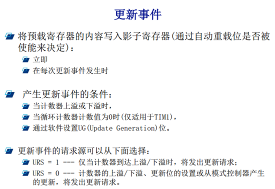

⑦如下事件发生时产生中断/DMA(6个独立的IRQ/DMA请求生成器):
1)更新:计数器向上溢出/向下溢出,计数器初始化(通过软件或者内部/外部触发)
2)触发事件(计数器启动、停止、初始化或者由内部/外部触发计数)
3)输入捕获
4)输出比较
5)支持针对定位的增量(正交)编码器和霍尔传感器电路
6)触发输入作为外部时钟或者按周期的电流管理

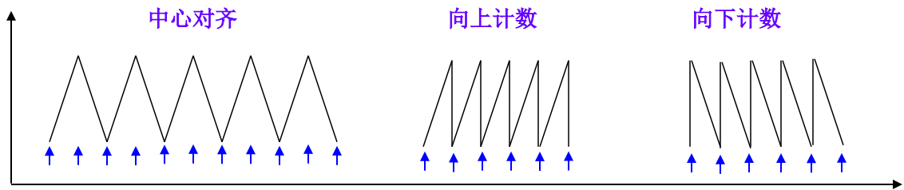

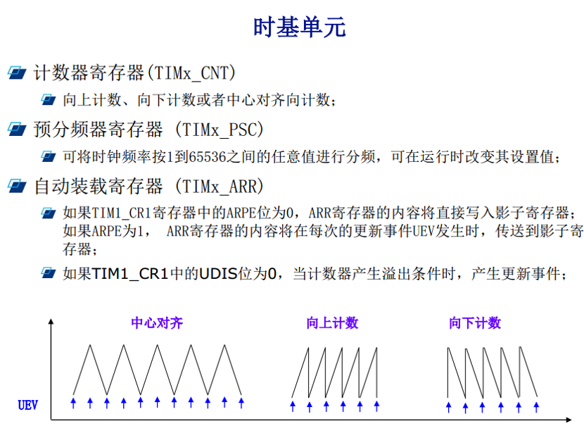

3.计数器模式
通用定时器可以向上计数、向下计数、向上向下双向计数模式。
①向上计数模式:计数器从0计数到自动加载值(TIMx_ARR),然后重新从0开始计数并且产生一个计数器溢出事件。
②向下计数模式:计数器从自动装入的值(TIMx_ARR)开始向下计数到0,然后从自动装入的值重新开始,并产生一个计数器向下溢出事件。
③中央对齐模式(向上/向下计数):计数器从0开始计数到自动装入的值-1,产生一个计数器溢出事件,然后向下计数到1并且产生一个计数器溢出事件;然后再从0开始重新计数。

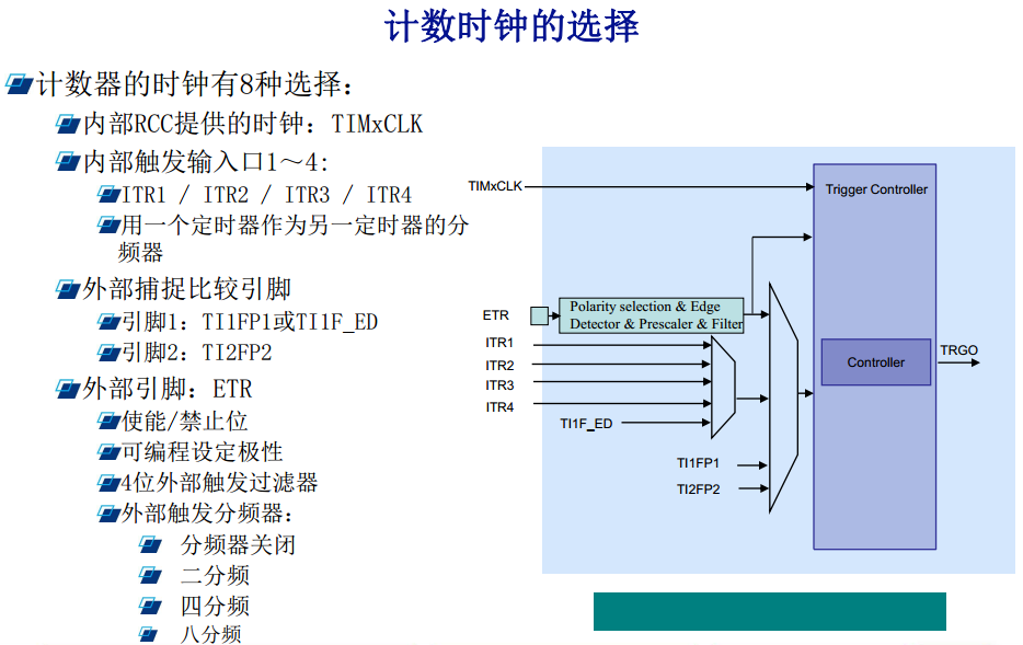

1.时钟选择
1) 内部时钟(CK_INT)
2) 外部时钟模式 1:外部输入脚(TIx)
3) 外部时钟模式 2:外部触发输入(ETR)
4) 内部触发输入(ITRx):使用 A 定时器作为 B 定时器的预分频器(A 为 B 提供时钟)

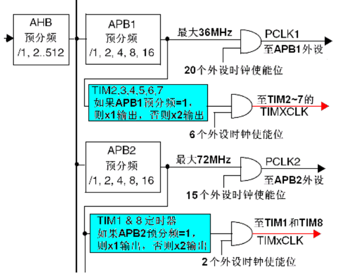

3.时钟计算方法
        这些时钟,具体选择哪个可以通过 TIMx_SMCR 寄存器的相关位来设置。这里的CK_INT时钟是从 APB1 倍频的来的,STM32 中除非 APB1 的时钟分频数设置为 1,否则通用定时器 TIMx的时钟是 APB1 时钟的 2 倍,当 APB1 的时钟不分频的时候,通用定时器 TIMx 的时钟就等于APB1 的时钟。这里还要注意的就是高级定时器的时钟不是来自 APB1,而是来自 APB2 的。
除非APB1的分频系数是1,否则通用定时器的时钟等于APB1时钟的2倍。
默认调用SystemInit函数情况下:
SYSCLK=72M
AHB时钟=72M
APB1时钟=36M
所以APB1的分频系数=AHB/APB1时钟=2
所以,通用定时器时钟CK_INT=2*36M=72M

(1)计数器当前值寄存器CNT
(2)预分频寄存器TIMx_PSC
(3)自动重装载寄存器(TIMx_ARR)
(4)控制寄存器1(TIMx_CR1)
(5)DMA中断使能寄存器(TIMx_DIER)

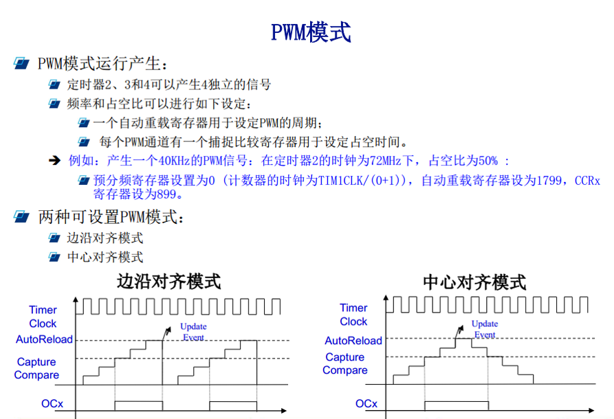

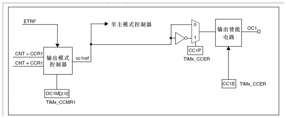

三.定时器输出PWM
1.PWM 简介
       STM32 的定时器除了TIM6 和 7。其他的定时器都可以用来产生 PWM 输出。其中高级定时器 TIM1 和 TIM8 可以同时产生多达 7 路的 PWM 输出。而通用定时器也能同时产生多达 4路的 PWM 输出,STM32 最多可以同时产生 30 路 PWM 输出!
       要使 STM32 的高级定时器 TIM1 产生 PWM 输出,除了上一章介绍的几个寄存器(ARR、PSC、 CR1 等) 外,我们还会用到 4 个寄存器(通用定时器则只需要 3 个),来控制 PWM 的输出。这四个寄存器分别是:捕获/比较模式寄存器(TIMx_CCMR1/2)、捕获/比较使能寄存器(TIMx_CCER)、捕获/比较寄存器(TIMx_CCR1~4) 以及刹车和死区寄存器(TIMx_BDTR)。接下来我们简单介绍一下这四个寄存器。
2.STM32 PWM工作过程示意图

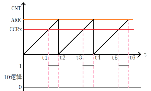

CCR1:捕获比较(值)寄存器(x=1,2,3,4):设置比较值。
CCMR1: OC1M[2:0]位: 对于PWM方式下,用于设置PWM模式1【110】或者PWM模式2【111】
CCER:CC1P位:输入/捕获1输出极性。0:高电平有效,1:低电平有效。
CCER:CC1E位:输入/捕获1输出使能。0:关闭,1:打开。
PWM模式1 & PWM模式2的比较:输出电平的极性相反
