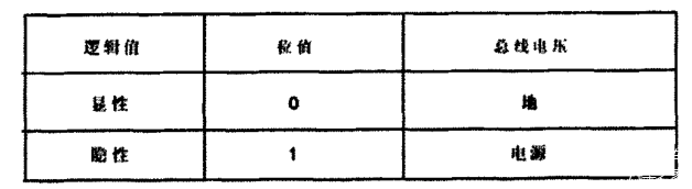

 ⑦ 线值:总线有两个互补的逻辑值:“显性”或“隐形”,相应的位值和电压可参见图4:
图4逻辑值和总线电压值
图4逻辑值和总线电压值
