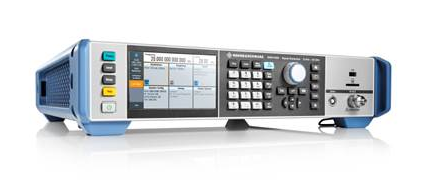

模拟微波信号发生器R&S®SMA100B现在可以提供高达67 GHz的微波信号,具有业界领先的射频性能。在超过频率范围的应用中,它甚至可以提供高达72 GHz的信号。R&S SMA100B产生的信号具有最低的单边带相位噪声和最高的输出功率,同时具有极低的谐波。
随着新的频率选件的发布,R&S®SMA100B现在覆盖了31.8 GHz、40 GHz、50 GHz和67 GHz的频率范围。模拟微波信号发生器支持航空航天与国防、无线通信、半导体等相关应用领域。R&S®SMA100B是未来所有微波应用领域的一项可靠投资,也是表征微波组件、器件和系统的理想仪器。
image.png?imageView2/2/w/550
40 GHz仪器覆盖所有主要雷达波段,67 GHz仪器工程师拥有的这个信号源可以覆盖用于非常高吞吐量卫星馈线链路的新兴Q/V波段。随着5G移动网络标准的引入,首个商用部署将使用高达39 GHz甚至更高的频率,而超过40 GHz的频率正在研究中。67 GHz仪器支持在60 GHz频率范围内的组件测试,也支持IEEE 802.11ad等非蜂窝标准以及IEEE 802.11ay等标准的超频率范围应用。
为一流设备提供最纯净的信号
R&S®SMA100B具有超低相位噪声选件,噪声可以低至–120 dBc/Hz (40 GHz, 20 kHz偏移;测量值)。在雷达系统集成或雷达测试系统中,R&S®SMA100B信号发生器可以作为理想的本振(LO)。随着模拟-数字转换器(ADC)和数字-模拟转换器(DAC)采样率的提高,需要具有最低相位噪声和最低宽带噪声的干净射频载波。最低宽频带噪声可以低至–150 dBc/Hz (例如在30 GHz、40 MHz偏移; 测量值)有助于测量设备的真实性能。有了这个行业领先的仪器,用户可以确保他们的产品和设备具有领先的技术和明显的竞争优势。
输出功率最高,谐波最低
在微波频率下,电缆和测试夹具的衰减通常是一个问题。R&S®SMA100B提供不同的输出功率等级选件来补偿这些损失。用户只需输入一个密钥,就可以将其31.8 GHz、40 GHz、50 GHz和67 GHz的仪器升级到超高功率性能,而无需将仪器重新投入使用。采用超高输出功率选件,仪器提供了足够的输出功率与极低的谐波,不需要使用外部放大器和滤波器的,同时简化了设置。配备了超高输出功率选件,40 GHz的仪器在25 GHz下可以提供27dBm,而67 GHz的仪器在40 GHz下可以提供23dBm,在67 GHz下可以提供17dBm。
高动态范围、不间断电平扫描和AM扫描
R&S®SMA100B提供超过70dB的不间断射频电平扫描,在电平扫描期间没有毛刺或信号空白。由于安装了超高输出功率选件,R&S®SMA100B非常适合测量基于GaN技术的放大器或现代卫星中使用的行波管放大器(TWTAs)等大功率器件的增益传输曲线或输出饱和点。
当配备Scan AM软件选件时,R&S®SMA100B可以模拟扫描雷达天线的幅值变化,以进行调制深度超过70 dB的接收机测试。
即插即用的R&S®LegacyPro
R&S®SMA100B包含R&S®LegacyPro程序,可以在自动化测试环境中轻松替换罗德与施瓦茨和其他制造商的老旧信号发生器,并且不需要修改自动化测试软件。
