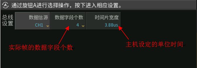

图2 SPC解码配置参数
如上图所示,为SPC解码所需配置参数,其中时间片宽度是指主机设置的单位时间。根据帧的数据字段的性质,设定数据字段的个数,如下图所示:

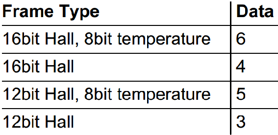

图3 数据字段个数含义
如上图,当数据字段的数量为3或者4时,表示数据仅有霍尔值。数量为5或6时,传感器除了测量霍尔值还会测量并传输温度值。

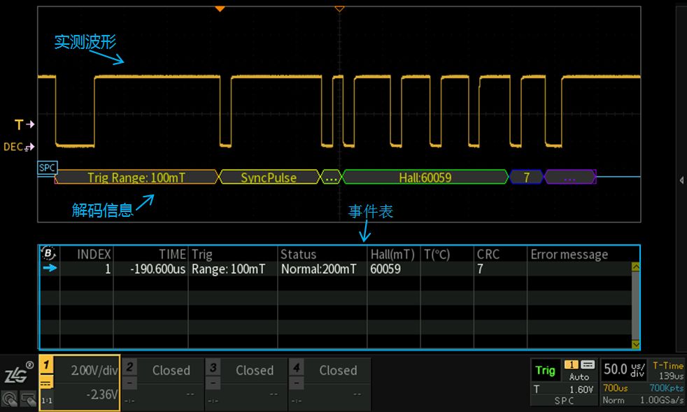

图4 SPC解码

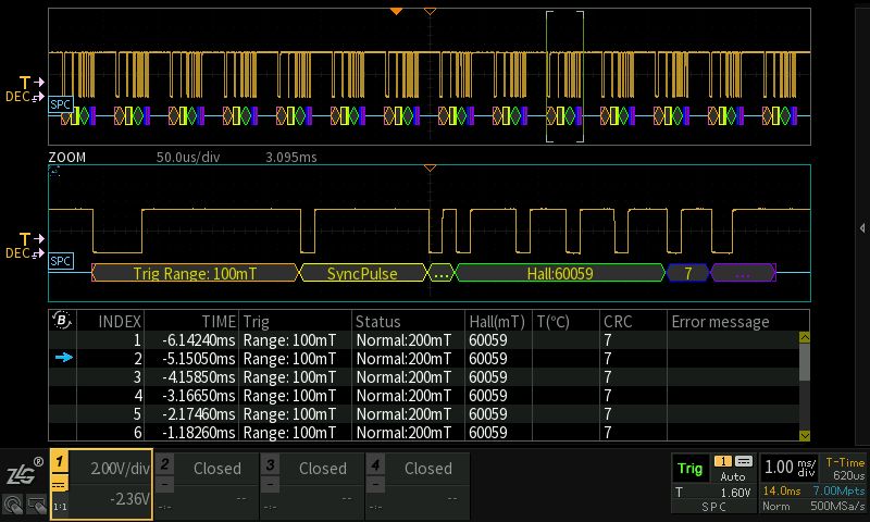

 图5 SPC解码
如上图所示,此帧代表触发字段为范围选择,且选择的范围为100mT,状态字段表示传感器当前状态为Normal且当前的磁通范围为200mT。
