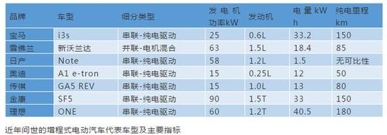

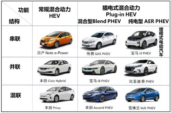

混合动力不同技术路线(含增程式)的代表车型

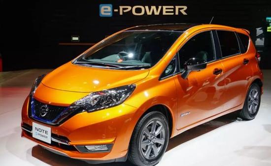

日产推出的Note e-power增程式,在日本热卖

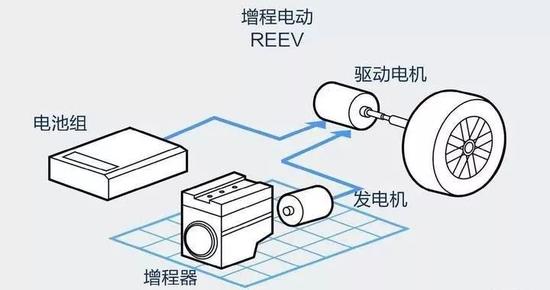

首先,做好增程式汽车,要有一个好的增程器系统。作为动力系统“心脏”的增程系统,要专门设计开发单缸机或两缸机、长冲程、高压缩比,从而实现热效率高、运行维持高效区域、结构简单体积小、发动机启停和稳定运转阶段振动噪声要求高(NVH)、可靠性高等功能特性。
无补贴时代,增程式电动汽车的机会来了?
增程式电动汽车增程器示意图
有了一套具备增程系统还不行,还要做好整车动力协调和控制优化。由于动力系统结构发生变化,需要做好功率型动力电池的选型、充放电控制策略,从而提升动力系统的驱动效率、延长使用寿命。此外,发动机的效率、体积功率密度选型也是需要着重考虑的。
