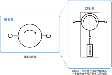

关于产品 2 : 隔离器与环形器的不同
如图3所示,隔离器是在环形器中连接终端电阻的产品。
一般情况下会使用隔离器由环形器带动运行的表达方式,因此有时会将隔离器与环形器混为一谈。
图3 : 隔离器与环形器的关系
图3 : 隔离器与环形器的关系

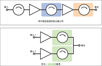

关于产品 3 : 隔离器与环形器的使用示例
隔离器
环形器
如图4所示,其主要用于去除反射波造成的不良影响,例如整合放大器阻抗、保护终段中使用的晶体管以及防止合成器互调等。
与未使用隔离器的情况相比,装置发生的无用辐射得到降低,电路工作更为稳定,且有助于低耗电量。
图4:隔离器的使用示例

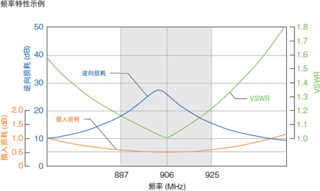

关于产品 4 : 隔离器与环形器的主要特性
如图6所示,隔离器/环形器的主要项目为“插入损耗(正向损耗)”、“隔离(逆向损耗)”以及“V.S.W.R.”3项。
在实际使用时,由于隔离器/环形器拥有频率特性,因此需要指定特定的频率范围。
环形器为1个端口连接终端电阻,使隔离器工作,并进行评估。环形器为三重对称电路,因此基本上无论从哪个端口观察特性均相同。但从严格角度上来说,其存在细微差异,因此有时需要在必要时确认3个端口的特性。
图6 : 隔离器的特性示例
图6 : 隔离器的特性示例

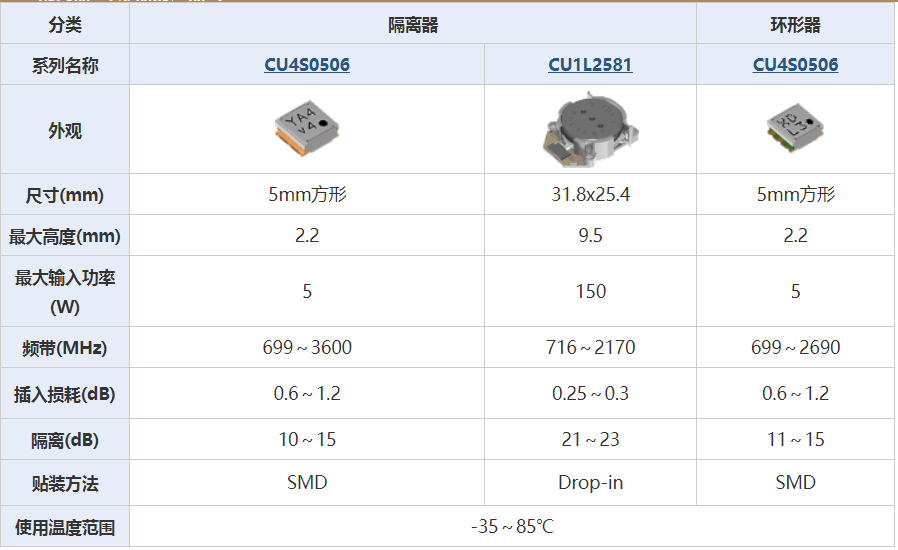

TDK隔离器/环形器的产品线
