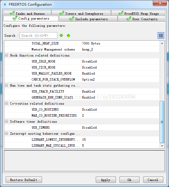

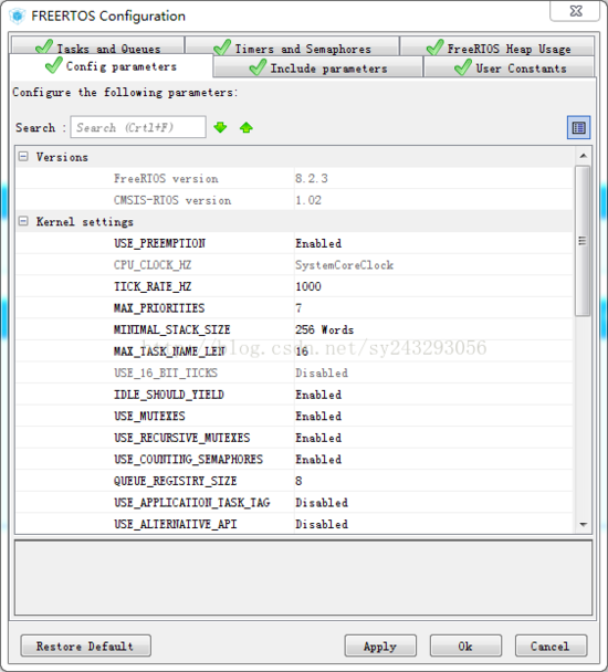

接下来对FreeRTOS配置,首先是参数配置:

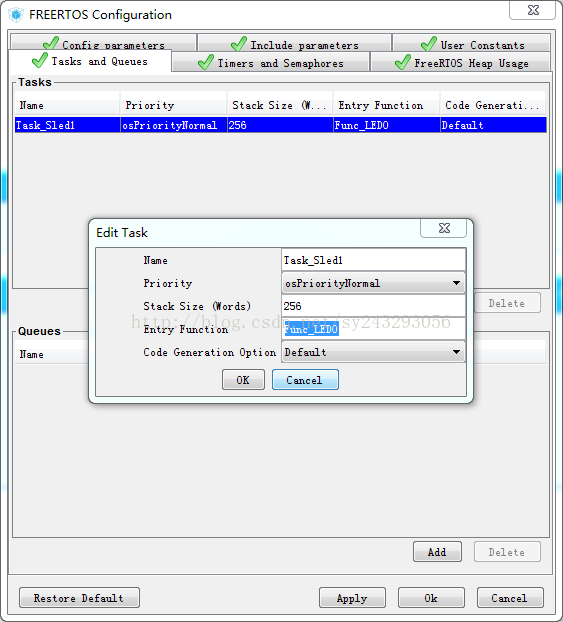

接下来配置任务:名字为Task_Sled1,优先级为正常就可以,进入函数为Func_LED0。

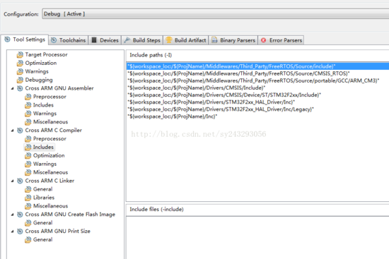

生成代码,并拷贝到eclipse工程中,添加库路径:

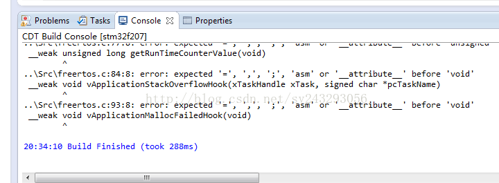

在Func_LED0函数中加上小灯闪烁的程序,编译一下,会出现如下问题:
只要在freertos.c加一个#include "stm32f2xx_hal_def.h"的头文件就好了,这回再编译并调试,全速跑,小灯会闪烁
