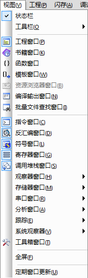

3、调试窗口
有两种方式打开
这里写图片描述
这里写图片描述

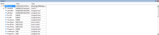

观察器窗口(Watch Windows)
这里写图片描述
常用于查看变量的窗口
这里写图片描述

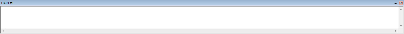

串口窗口(Serial Windows)
查看外设寄存器数值的窗口
这里写图片描述
这里写图片描述
