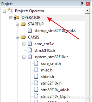

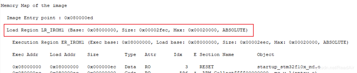

3.flash的地址从0x08000000开始,存储代码指令与变量。所以在用户自己写flash时,要注意不要把代码指令与变量给覆盖了。查看编译过的代码使用了多少内存,可在Keil中双击工程名查看*.map文件
基地址加上Size就是代码指令与变量占用的空间。在写入用户数据时,要避开这些地方。
