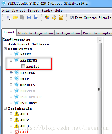

1. 打开STM32CubeMX工程
如果中间件FreeRTOS被勾选,要勾选掉,防止两个操作系统同时存在:

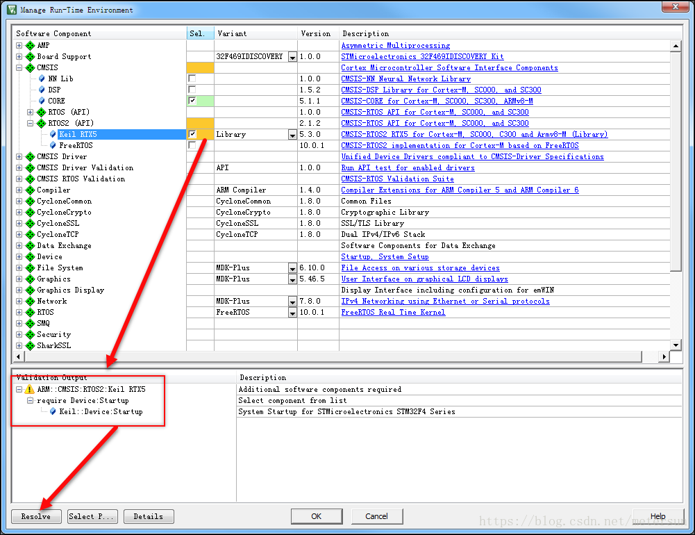

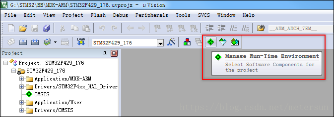

3. 增加RTX5软件组件:
添加RTOS2-->Keil RTX5,这里为5.3.0版本(单击图片可放大):
如提示出现“Validation Output",点击信息框下面的"Resolve"。
有两种添加RTX5的方式:库和源代码。这里重点说明如何对添加的RTX5源码进行工程编译,所以这里选择"Source"。
上图 “Keil RTX5”对应的右侧栏目选择"Source",然后点击"Resolve"。

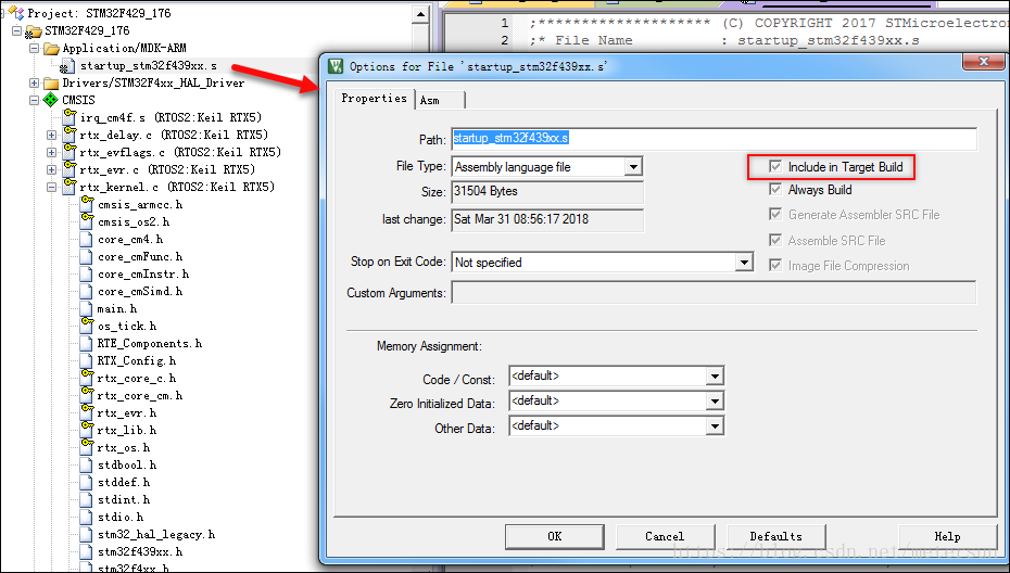

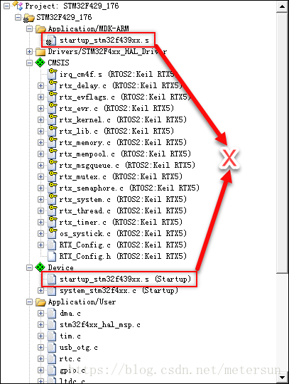

这是由于STM32CubeMX生成的工程所包含的启动文件"startup_stm32f439xx.s"(Application/MDK-ARM工程文件夹下,见下图)中,已经存在RESET段。这和RTX5的启动文件"startup_stm32f439xx.s"(Deviece工程文件夹下,见下图)中的代码相冲突:
将Application/MDK-ARM工程文件夹下的"startup_stm32f439xx.s"文件排除在编译之外:
右键点击Application/MDK-ARM工程文件夹下的文件"startup_stm32f439xx.s",
选中“Options for startup_stm32f439xx.s”菜单,弹出(单击图片可放大):
勾选掉“include in Target Build",如上图(“include in Target Build"未勾选掉之前)。

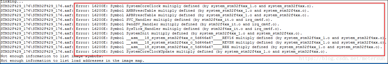

编译工程,会出现如下错误:
Error: L6200E: Symbol SystemCoreClock multiply defined (by system_stm32f4xx_1.o and system_stm32f4xx.o).
Error: L6200E: Symbol AHBPrescTable multiply defined (by system_stm32f4xx_1.o and system_stm32f4xx.o).
Error: L6200E: Symbol APBPrescTable multiply defined (by system_stm32f4xx_1.o and system_stm32f4xx.o).
rror: L6200E: Symbol SVC_Handler multiply defined (by stm32f4xx_it.o and irq_cm4f.o).

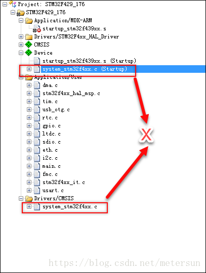

同样的,这是由于STM32CubeMX生成的工程所包含的文件"system_stm32f4xx.c"(Drivers/CMSIS工程文件夹下,见下图)中,已经存在上面编译错误中的段。这和RTX5的文件"system_stm32f4xx.c"(Deviece工程文件夹下,见下图)中的代码相冲突:
将Drivers/CMSIS工程文件夹中的"system_stm32f4xx.c"排除在编译之外。
工程编译,会提示:
Error: L6200E: Symbol SVC_Handler multiply defined (by stm32f4xx_it.o and irq_cm4f.o).
Error: L6200E: Symbol PendSV_Handler multiply defined (by stm32f4xx_it.o and irq_cm4f.o).
Error: L6200E: Symbol SysTick_Handler multiply defined (by stm32f4xx_it.o and irq_cm4f.o).
同样的,将文件"stm32f4xx_it.c"排除在编译之外。

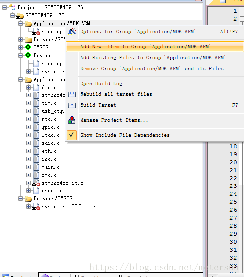

3.  RTX5示例演示

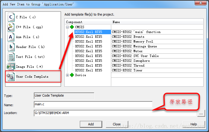

增加RTX5示例代码:
在"Application/MDK-ARM"列表上点击右键,在弹出的菜单中选中"Add New Item to Group 'Application/User'":
弹出对话框:
注意要防止这里的man.c文件存放路径和STM32CubeMX生成的main.c文件的路径相冲突。
在工程中排除掉"Application/User"下的main.c文件的编译。
最后的工程文件列表如下(红色框处的标注为排除在工程编译之外的文件):
