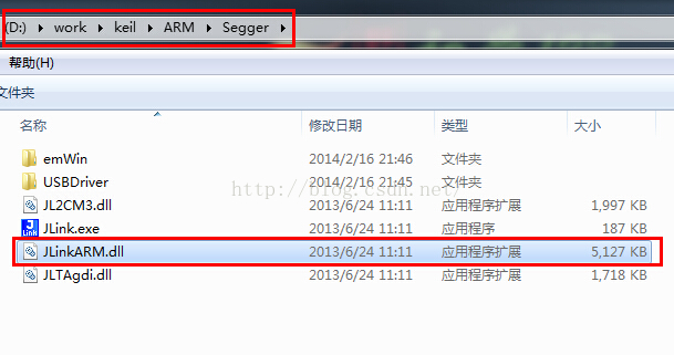

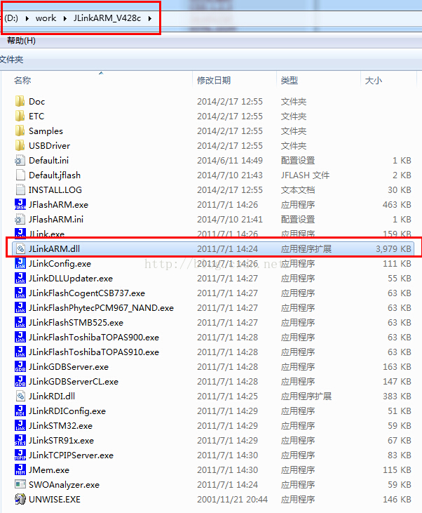

1.在jlink驱动的安装目录找到jLinkARM.dll文件,[路径如 D:workJLinkARM_V428c(不同版本路径名不同)], 如图:
2.找到MDK安装目录下的这个路径[如 D:workkeilARMSegger],复制上面jlink驱动目录下的jLinkARM.dll文件,把MDK的同名文件替换掉(替换前请先备份该文件)。如图:
