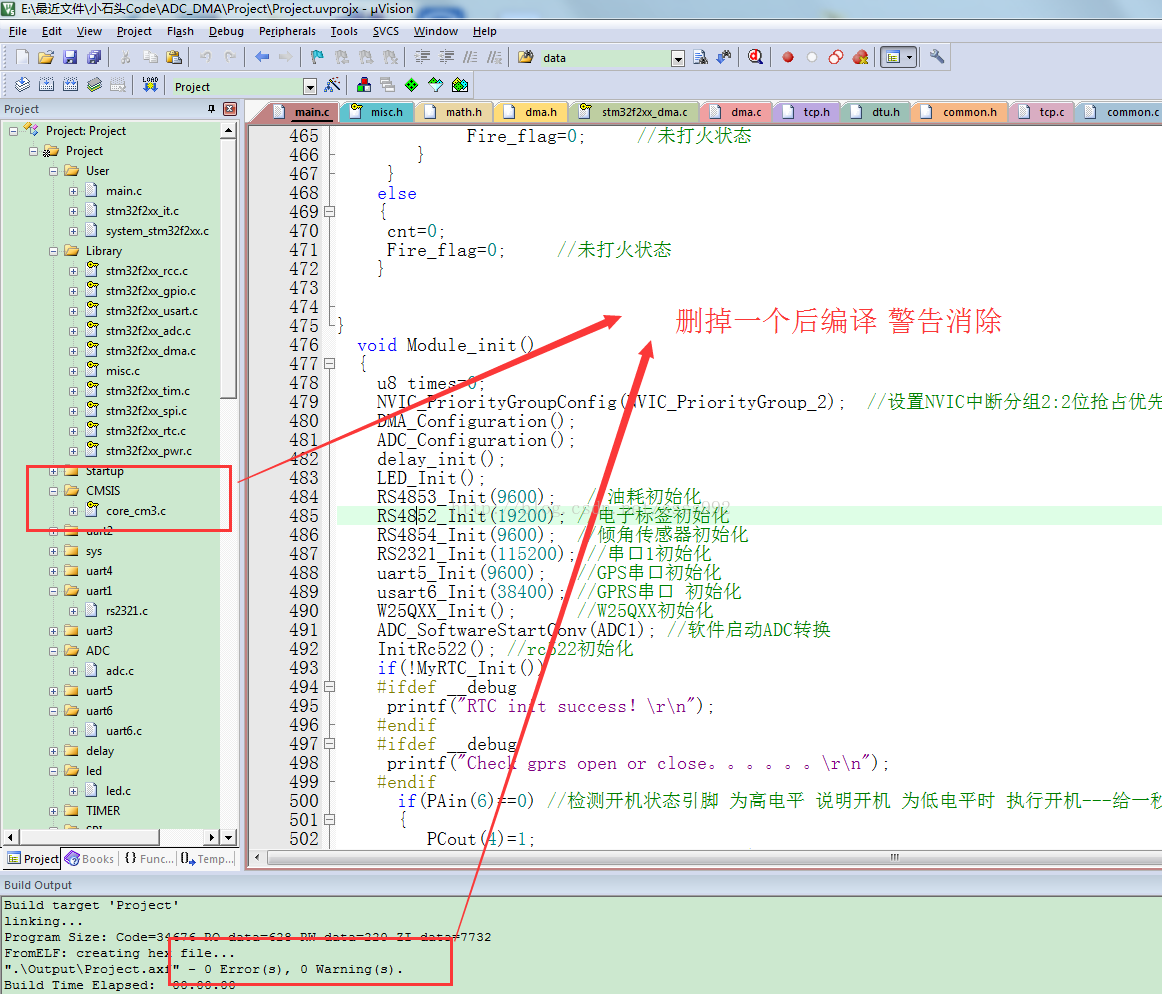

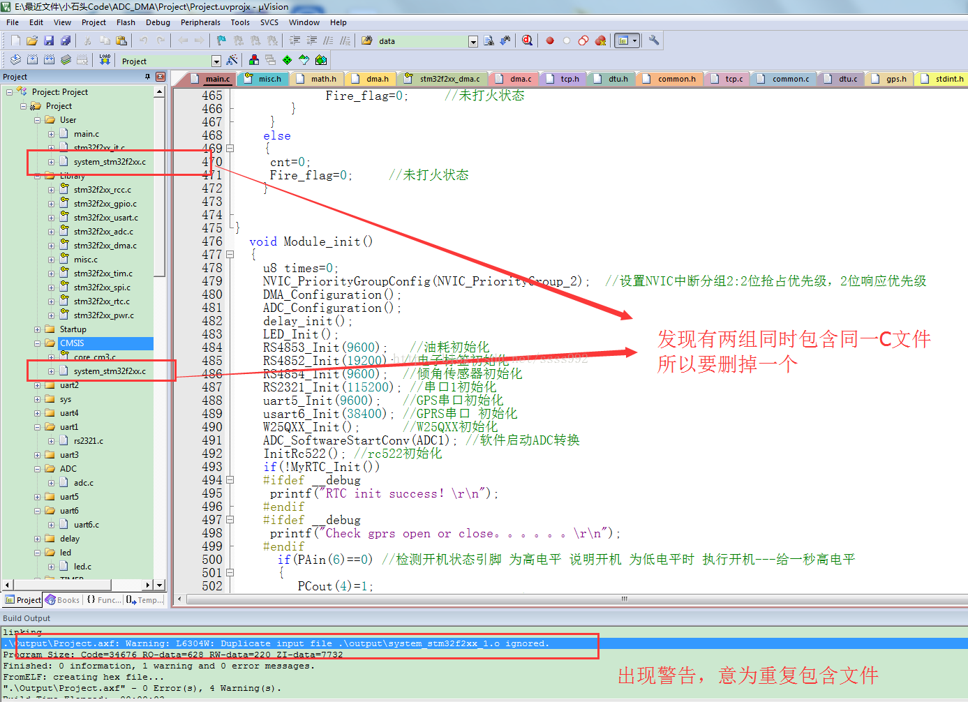

keil 编译程序时遇见了警告:.OutputProject.axf: Warning: L6304W: Duplicate input file .outputsystem_stm32f2xx_1.o ignored.
查看这句话的意思就是:system_stm32f2xx_1.c文件出现了两次包含,就是程序中有两个相同的system_stm32f2xx_1.c文件,所以解决方法就是,去掉一个即可;
删掉一个system_stm32f2xx_1.c文件后,重新编译;
警告消除,问题解决!
