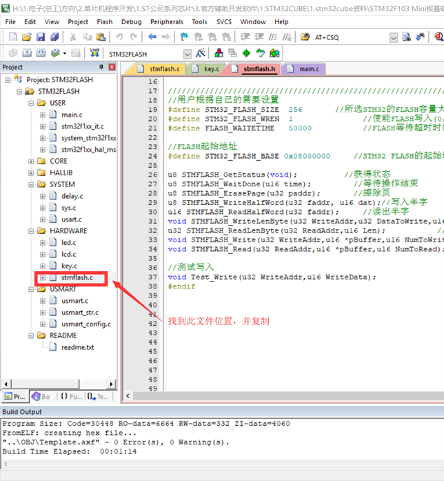

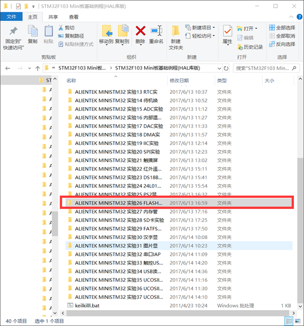

找到正点原子的官网,下载他的HAL库:http://www.openedv.com/thread-109778-1-1.html
找到此例程,并打开其工程文件。

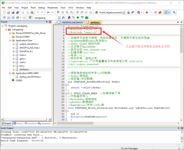

找到此文件,复制到自己工程里
复制到自己的工程:

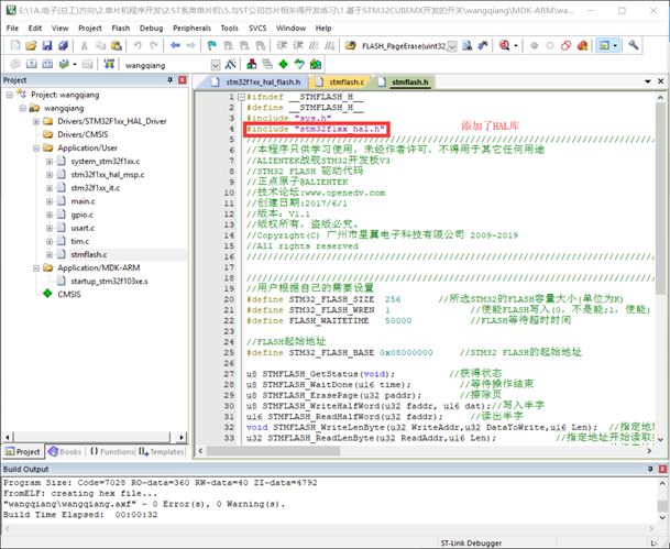

stm32f1xx_hal_flash.h 322行添加 void FLASH_PageErase(uint32_t PageAddress);(如果重新使用STM32CUBEMX请重新添加)

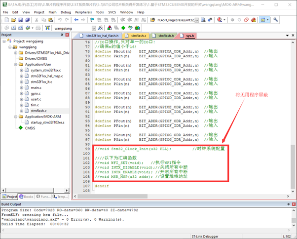

我修改的地方:
