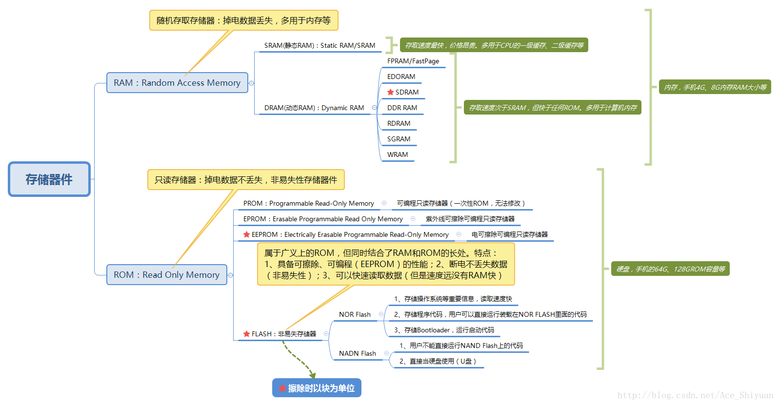

STM32中存储区分为:随机存取存储器RAM和只读存储器ROM。
其中:
RAM为常说的内存,比如手机的2G内存4G内存等,就是程序跑起来的时候所占用的存储空间,特点是掉电数据丢失。
ROM为常说的硬盘,比如手机的64G和128G等,可以简单的理解为硬盘的存储空间,特点是掉电数据不丢失,所以又叫“非易失性存储器件”。
ROM又包含:EEPROM和flash。
画个嵌入式产品存储器件的思维导图如下(如有什么地方不对,恳请大神们进行指正):
嵌入式设备存储器件思维导图
作为ROM的一份子,flash的特点自然是掉电数据不丢失。但是,flash在STM32中比较重要,程序也是保存在这个地方,所以轻易不让用户进行随意的读写,以避免不必要的问题。

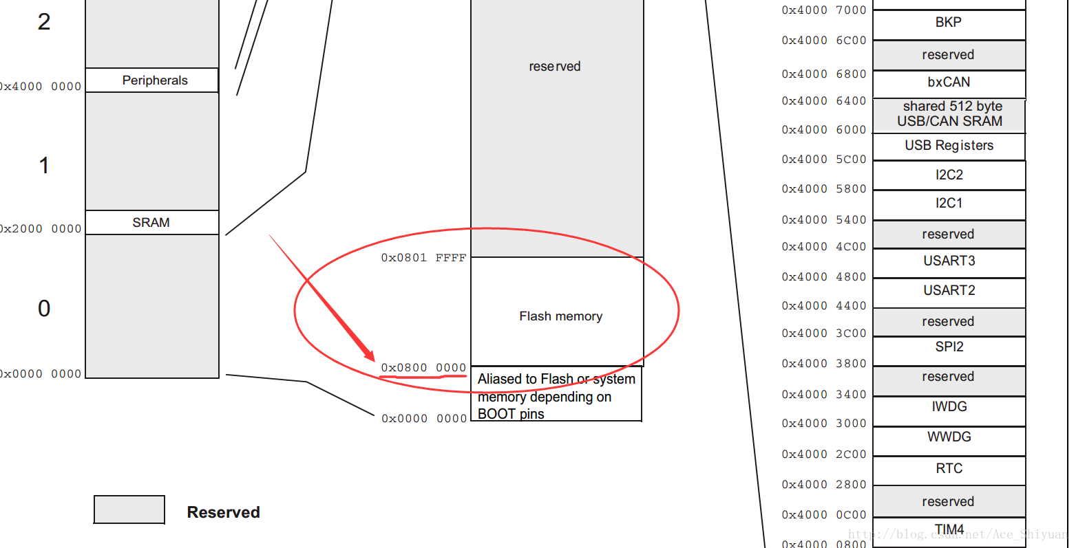

1.2 如何查找并选定要写入Flash十六进制地址
要想选定安全的Flash地址进行读写,可以根据自己的STM32 MCU型号,查找数据手册,确定FLASH的地址区段,因为起始段会存储代码,所以一定要避开起始段,以避免数据错误。(我一般是根据Flash大小计算Flash的最末尾地址,往前推一段地址空间,在这里一般不会对代码中的数据产生覆盖等影响)
我此次操作Flash使用的MCU是STM32F103C8T6,所以以该型号MCU为例进行描述:
在数据手册中,可以看到STM32F103C8T6的flash起始地址是0x0800 0000(如下图所示),而STM32F103C8T6的Flash大小为64K,可以计算出STM32F103C8T6的Flash地址范围是:0x0800 0000——0x0800 FFFF(计算方法参考另一篇博客:STM32内存大小与地址的对应关系以及计算方法)。这里选取0x0800 F000作为读写操作的起始地址,对于C8T6这款MCU,操作这个起始地址应该算是很安全的范围了。
STM32F103C8T6 Flash地址
