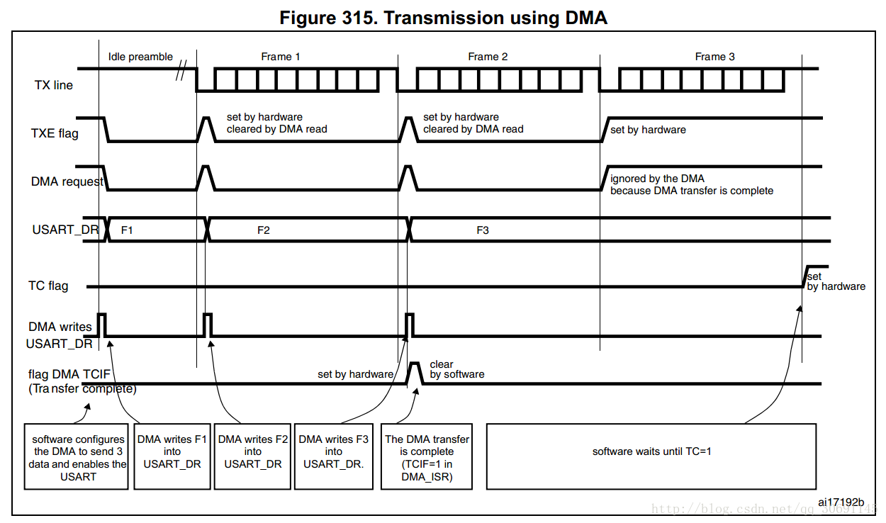

2、问题描述
    在测试用STM32F4xx芯片的串口USART1以DMA方式进行RS485收发通讯时,出现数据字节丢失的现象,一般丢失1~2个字节。
    出现问题时测试的简单收发机制:使能串口USART1的DMA收发功能,开启了DMA发送完成中断和USART1空闲中断。通过串口调试助手发送N个字节给MCU,当MCU产生USART1空闲中断时,在USART1空闲中断服务程序中将DMA接收到的N个字节数据从接收缓存拷贝到发送缓存,准备好数据后,RS485切换为发送模式,通过启动一次DMA发送,将N个字节数据原样回送到串口调试助手。最后,在DMA发送完成中断服务程序中判断到有DMA发送完成标志TCIF7置位时,立即将RS485再次切换为接收模式。
3、原因分析
        在STM32F4xx英文参考手册(RM0090)中,USART章节的使用DMA发送小节给出了如下时序图:
        由图可见,当DMA将第3个字节Frame 3写到USART数据寄存器USART_DR时,TX线上才刚准备出现第2个字节Frame 2的时序,并且DMA发送完成中断标志在TX线还未出现第2个字节Frame 2时序时就由硬件置1了,所以,如果软件中在DMA发送完成中断服务程序中检测到DMA TCIF标志置1后马上将RS485切换为接收模式,则后面的字节数据将会丢失。
        所以,需要让数据字节不丢失的话,必须让所有字节(包括字节的停止位)在TX线上稳定发送完成后,才能将RS485切换为接收模式。
4、解决方法
        如上图所示,有一个关键点是:当所有字节(包括字节的停止位)在TX线上稳定发送完成后,串口发送完成标志(TC flag)置1。所以,有两个解决方法:
      方法一:用DMA发送完成中断,不用USART1发送完成中断。在DMA发送完成中断服务程序中检测到有TCIF7置1时,再等待USART1发送完成标志TC置1,直到USART1发送完成标志TC置1后,清零USART1发送完成标志TC,然后再将RS485切换为接收模式。
      方法二:用USART1发送完成中断,不用DMA发送完成中断。在USART1中断服务程序USART1_IRQHandler()中,检测到有USART1发送完成标志TC置1时,清零USART1发送完成标志TC,并且要清零DMA发送完成标志DMA_FLAG_TCIF7,最好同时清零DMA_FLAG_FEIF7、DMA_FLAG_DMEIF7、DMA_FLAG_TEIF7 、DMA_FLAG_HTIF7,然后再将RS485切换为接收模式。
      方法三:用DMA发送函数中的,发送数据长度进行+2处理,即可解决此问题。(本人项目实际使用方法)
