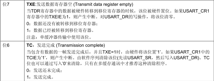

第一字节消失原因:
先看数据手册
 一般我们的串口查询方式的发送代码如下,包括ST官方例程里的printf串口打印的实现也是这样的代码。
    USART_SendData(USART1, dat);
    /* Loop until the end of transmission */
    while (USART_GetFlagStatus(USART1, USART_FLAG_TC) == RESET)

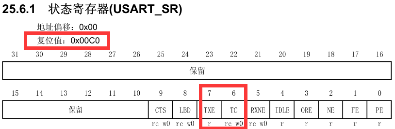

 结合上面的图和程序很容易发现问题。
‘TXE’和‘TC’ 标志位复位值都是‘1’。
 那么当我们复位之后通过USART_SendData函数向USART_DR寄存器写入第一个字节,然后通过while查询TC标志的时候,因为TC初始值是‘1’,所以直接就跳出了while,哪怕此时串口并没有开始发送!第一字节就是这样被跳过去了。。
第一字节消失的解决方案:调用USART_SendData函数之前,先将‘TC’标志位清‘0’就OK,代码如下
    USART_ClearFlag(USART1, USART_FLAG_TC);

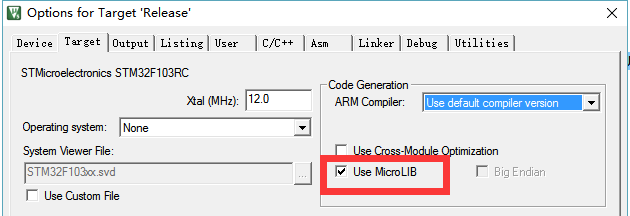

 注意:还需要在设置中添加MicroLib才能够正常使用printf函数!!!如下图
