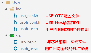

  整个USB驱动用于灵活的配置选项,且通过一个配置文件的形式给出。这样,使用者可以尽量少的修改的驱动源代码。这些配置文件均为用户级别的文件,通常来说置于用户代码目录下。如下如所示:
USBHostUser
  作为用户级文件,通常所有的用户代码均在以上文件做修改即可,只有少数特殊处理会设计到驱动程序源码的修改。在配置好后,一般来说,所有修改均在usbh_usr.h/.c中。
usb_config.h
  usb_config.h是USB OTG 底层驱动的配置文件。在USB OTG的源代码中,ST提供了usb_conf_template.h。使用者只需要复制该文件到自己的代码目录下,修改即可。具体配置见下文的注释部分:
