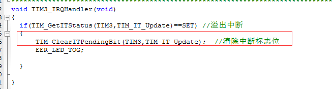

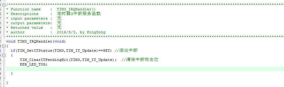

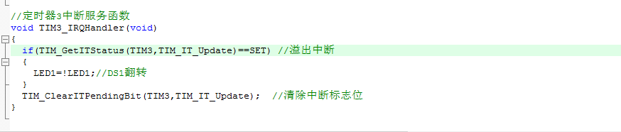

今天准备用STM32F407定时器做个 定时周期扫描,想偷个懒,于是乎在在战舰的开发历程中复制出来一段,结果无尽的折磨人来了。首先看我复制的代码。
根据实际需要 我把代码改成这样了
几乎就是没动了。然而就是这么简单的 事出现问题了。
点击运行 本想看着小灯狂闪,结果坑爹了

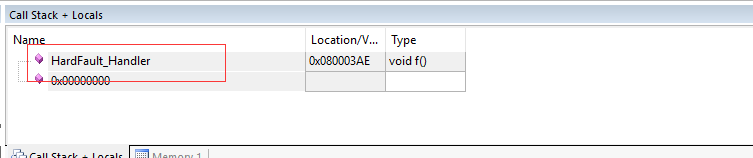

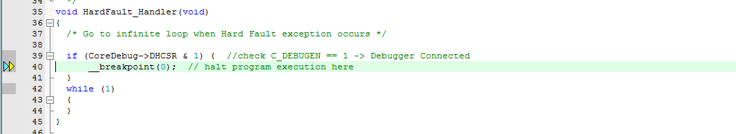

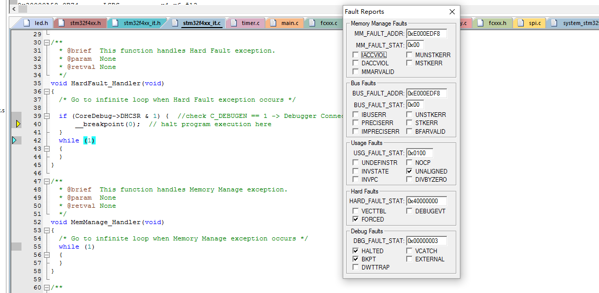

进这个异常中断里了,这是什么鬼?
打开 fault report
并没有啥有用信息
右键 hardFault_Hander 并没有定位到问题。
在群里问来问去 ,都是一副高高在上的样子,认为问题很简单,程序问题(这不是废话吗,我也知道是程序问题,不知道是哪的问题)。折磨一下午。各种删 各种尝试 。无果。

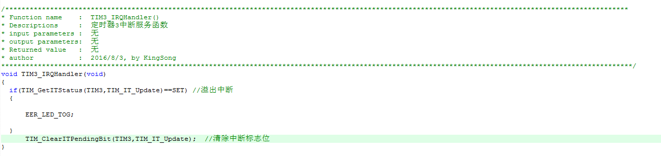

无意间 中断里的屏蔽掉了 。
居然 没有 fault 了。
莫非问题 在这?
果断 换位置 组合尝试
这么写 没有问题 fault 问题就这么解决了 ,出乎意料!

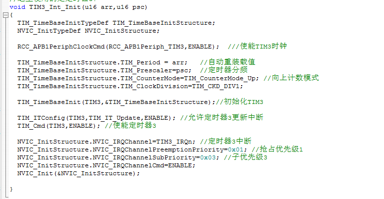

总结: 后来有刷了一遍官方的历程 发现能正常运行。而我写的程序好使不行 ,差别在IO口程序翻转上,官方历程是通过地址映射 直接读取IO的值。我是通过调用库函数 实现IO翻转。
个人猜测原因(仅供参考,欢迎拍砖):由于我调用库函数的效率要比直接端口内存映射效率低一些,而这时
中断标志位没有清楚。又重新申请中断 导致出现fault错误。
进中断就清中断标志位,然后在执行相关操作,就不会出现该问题。
