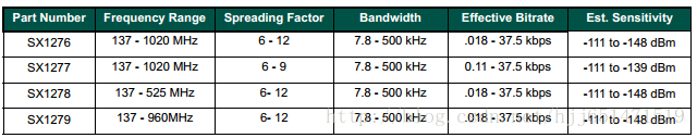

SX1276/77/78/79 基本区别:一张图说明:

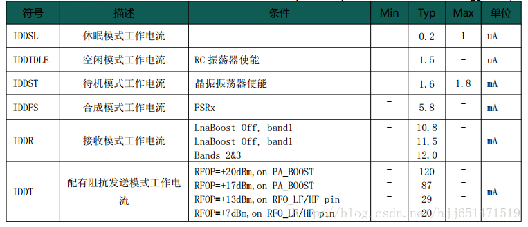

主要工作模式功耗参考表:一张表说明:

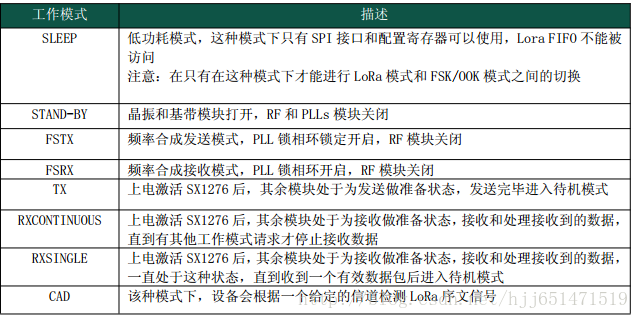

LORA调制模式下的运行方式:
LORA 调制模式可以通过设置寄存器 RegOpMode 的 LongRangeMode位来进行选择:
LORA 调制解调器发送和接收工作流程:

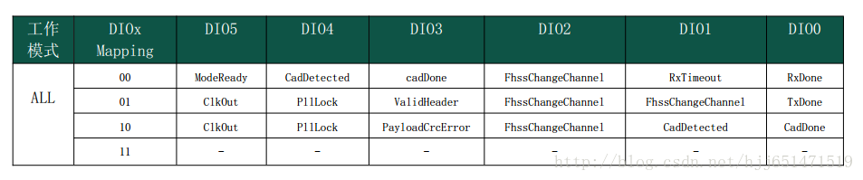

数字 IO 管脚映射:
在 LORA 模式下有 6 个通用 IO 管脚,下表给出了这六个 IO 管脚的详细信息(跟寄存器RegDioMapping1 和寄存器 RegDioMapping2 的配置有很大关系)

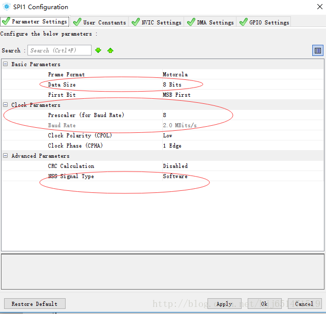

SPI接口配置:
原理图中使用到的SPI接口为SPI1 J
配置为全双工主模式。在参数配置中,注意一下几点:
