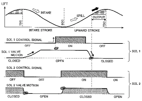

传统内燃机喷油量的管理(图2),需要控制信号与发动机机械精度的高效匹配。凸轮位置传感器实时向ECU传递凸轮位置,ECU根据工况计算所需喷油量,通过在不同时刻向喷油器电磁阀发送PWM控制信号,来控制喷油器的开合以达到调节喷油量的目的。为保证喷油时间及喷油量的高效进行,控制信号需要精确控制电磁阀的动作,电磁阀的响应时间要达到毫秒级,这是对控制与机械配合度的巨大考验。
图2:燃油喷射量控制逻辑

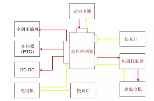

比较常用的电动汽车的高压架构如图4所示,电动化大大简化了汽车的机械结构,与传统燃油车布局在车底的传输油管不同,高压线束通过设备端的连接器将储能、做功、功率管理设备相连,完成能量传输。电能驱动电机完成能量转化,与内燃机低于50%的热效率相比,电驱动具有能量转化效率高、无污染物排放的优势。
图4:目前比较常见的高压架构
