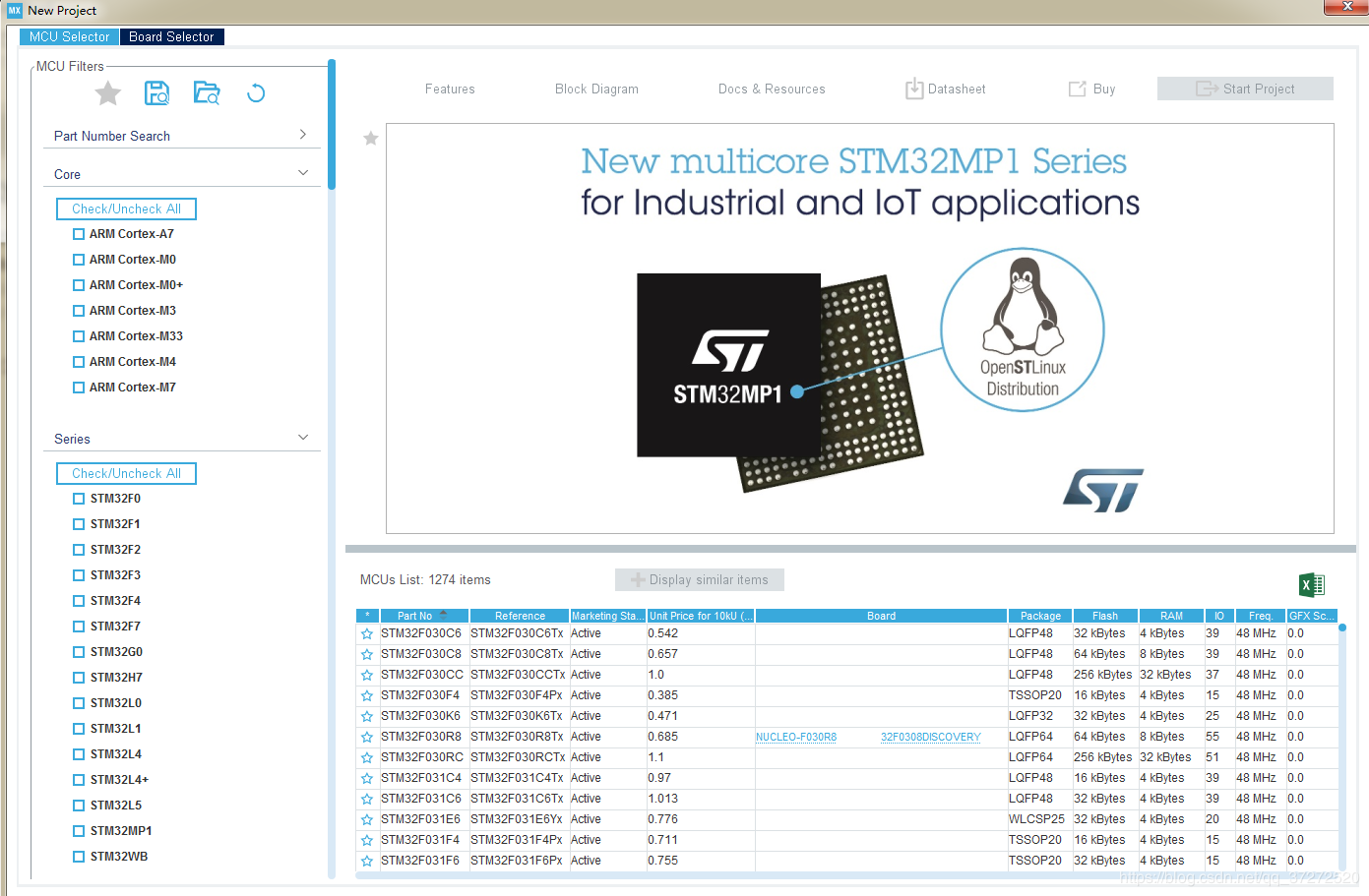

当我们使用STM32cubeMX创建一个工程时选择MCU selector ->core,series。
最后在选择具体什么型号的芯片。

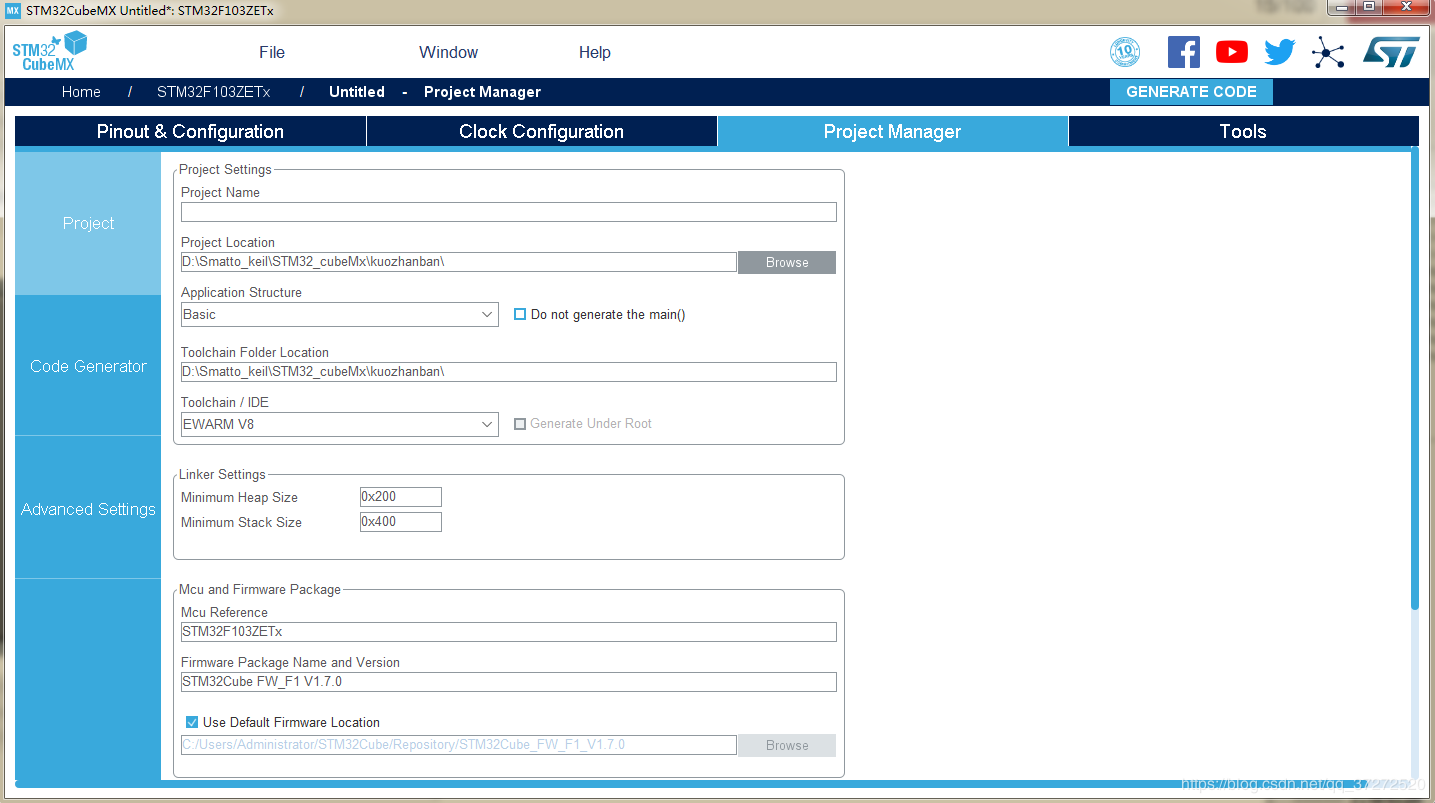

在所有的功能都配置完成之后我们就可以选择工程配置:文件路径,以及使用的IDE,堆栈空间。
在这里插入图片描述

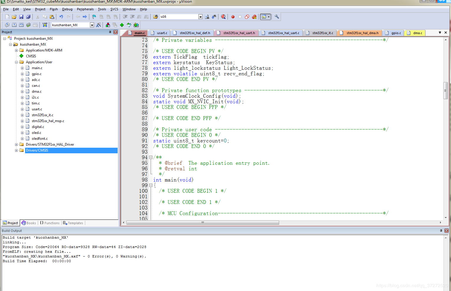

最后一步就是生成(.C , .H)文件了
最后要注意的是在工程中我们自己添加的代码一定要放在它指定的地方,不然下次再生成代码,就会把原来的覆盖掉。
