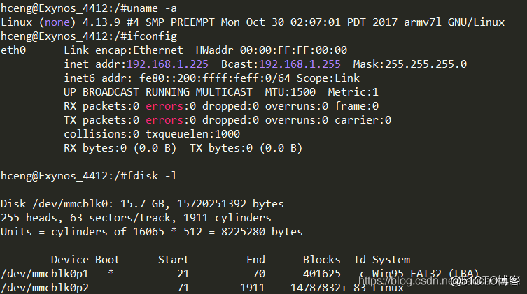

然后奇迹般就可以了。。懵逼。

等待一会,使用命令sudo fdisk -l查看分区,如果脚本工作完后,看起来没有分区成功,重启系统再来一次,有点莫名其妙的。
搞定后,此时就会有两个分别名叫boot和rootfs的分区。

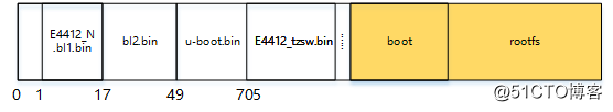

简单看了看sd_fusing.sh脚本,脑补了下此时的SD卡分布:
此时在boot和rootfs分区看不到相关文件的原因可能就是不在分区内。

5.实际效果
