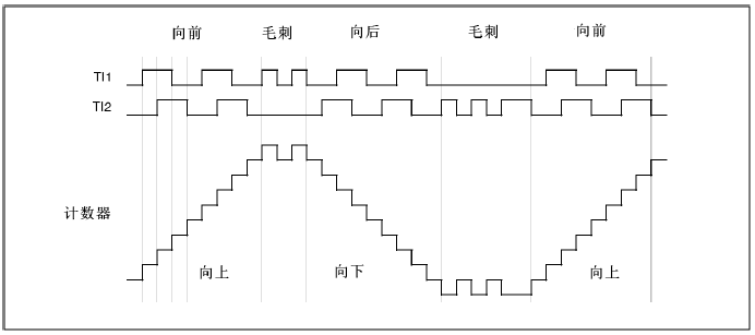

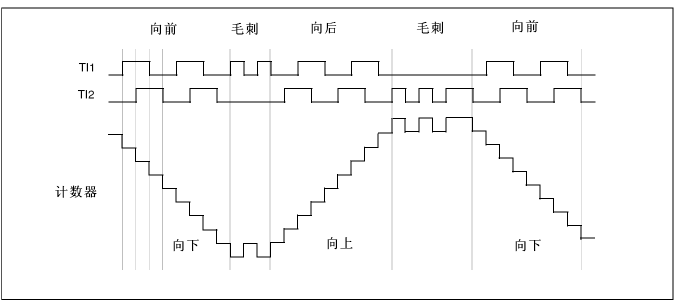

        这里假设大家都下了cubemx软件,对软件具有一定的熟悉度。用stm32f030系列来为例吧。对于什么叫正交编码就不多说了,想必要看我这篇文章的应该都是直接工程或项目中用到了,具有一定基础,实在不知道的就网上找资料了。这里还是插入两幅时序图,一个代表增,一个代表减。

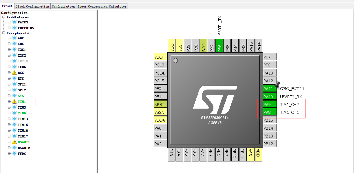

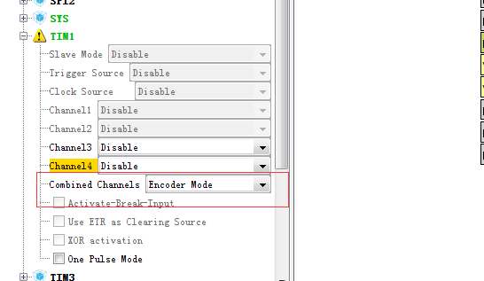

打开cubemx,新建工程,下面直接上图比较直观;
这里选择定时器1,输入通道是通道1和通道2,注意这里的外部中断并不是用来接编码器的第三跟线(可以用作清零计数器作用),后面会向大家解释。

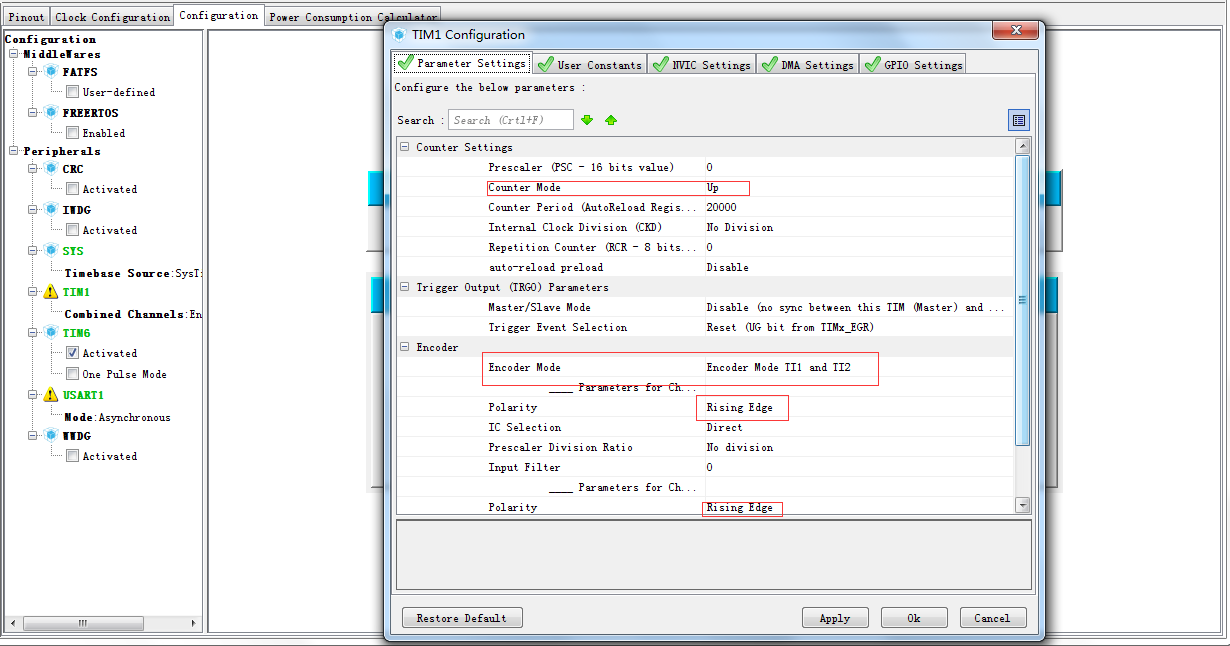

主要配置清单:
1.不分频;
2.向上计数;
3.选择 Encoder Mode TI1 and TI2;
4.两路通道配置成上升沿检测;
这里我是要用4倍模式的即上升沿和下降沿都要检测到并且计数器加一或减一,但为什么cubemx却配制成上升沿检测,之前我也试过配制成双边模式,但效果不对,当然您知道为什么也烦请一定评论告诉我。
