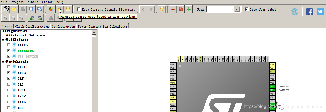

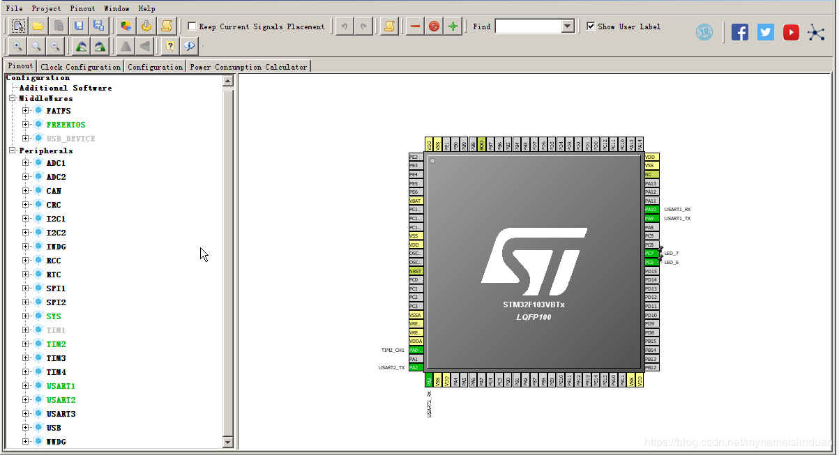

1. 新建stm32cubemx工程,配置工程。
图片1,配置stm32cubemx

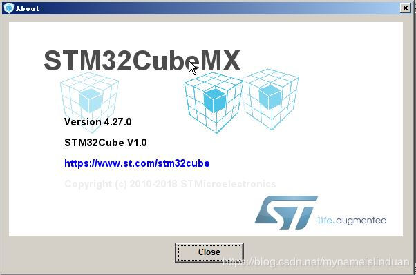

我用的是STM32cubeMx版本: Version 4.27.0, cube Version V1.0。
版本图片1
2. 在stm32cubemx工程,配置工程,勾选使用FreeRtOs系统。
勾选freerots
注意,勾选左边的,freertos,使用系统。stm32做的,非常方便。

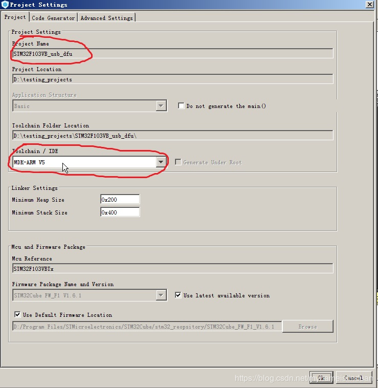

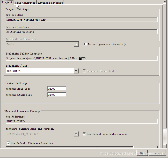

3. 生成带系统FreeRtos的源码工程(我这里基于keil MDK v5)
勾选工程生成的类型
4. 生成工程,然后用keil打开,在源码里面添加代码,使得USART1重定向到标准Printf函数中输出。
在这里插入图片描述
在generated file里面,勾选:generate periheral initialization as apair of “.c/.h” files per periheral; 这样可以让每个外设,都生成一个文件。不用全面功能呢堆在一起。
输入代码重定向printf
包含标准输出输入头文件
注意选择工程的种类,我用的是keil mdk v5。

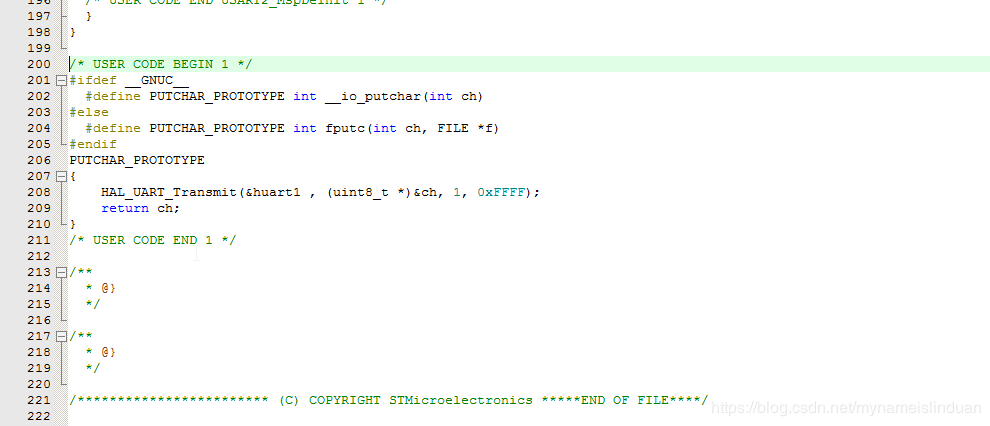

5. 总结添加的代码如下:
记得包含标准输入输入头文件: stdio.h
在usart.c里面添加:
/* USER CODE BEGIN 0 */
#include
/* USER CODE END 0 */
/* USER CODE BEGIN 1 */
#ifdef __GNUC__
#define PUTCHAR_PROTOTYPE int __io_putchar(int ch)
#else
#define PUTCHAR_PROTOTYPE int fputc(int ch, FILE *f)
#endif
PUTCHAR_PROTOTYPE
HAL_UART_Transmit(&huart1 , (uint8_t *)&ch, 1, 0xFFFF);
return ch;
/* USER CODE END 1 */
在“user code” 里面添加,这样你再次编译生成stm32cubmx工程的时候,你的代码才会被保留,不如会被知覆盖掉。

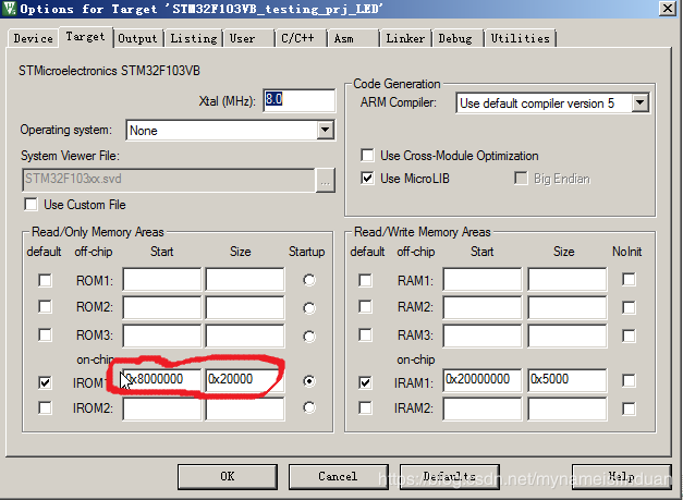

在Keil下设置IROM1:start 0x8003000 IRAM1:Start 0x200000C0
记得对应自己设置的位置。
在这里插入图片描述
stm32f0 没有中断偏移寄存器,所以将中断向量表读取到RAM中,然后重映射到RAM地址, 应该说,stm32f0x系列的都要这样做,否则不能正常使用中断。

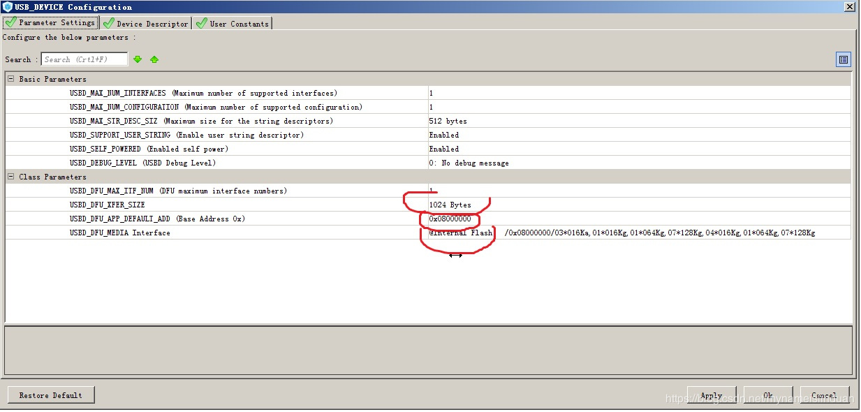

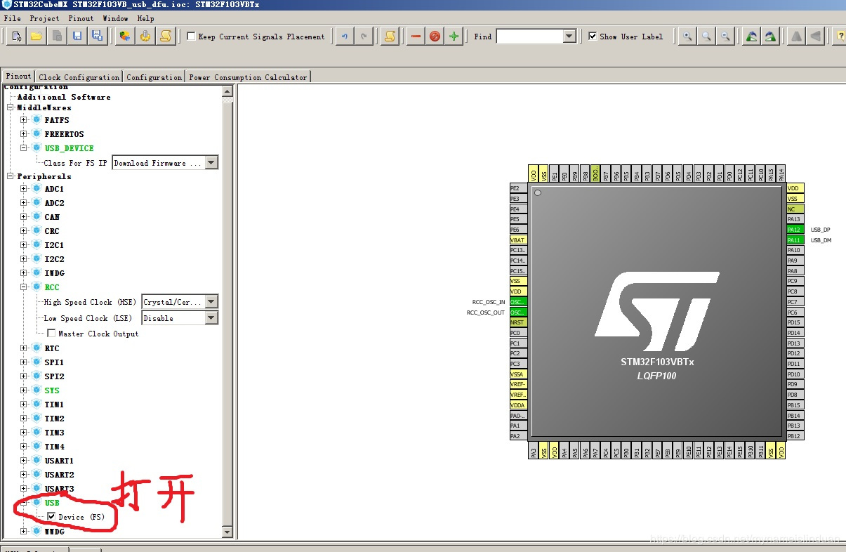

三、 STM32CubeMx Device firmware Update(STM32 DFU功能实现)
1. demo:STM32F103VBT单片机的dfu IAP功能的实现详细步骤(基于Stm32cubeMx):
先打开Stm32CubeMx软件,然后选择型号,stm32f103vbt,在左侧配置功能的界面,打开usb device(STM32F103VBt只有 usb Device only功能)
版本版本有依旧之前一样。
在这里插入图片描述
2. 配置STM32F103VBT单片机的DFU(这里默认配置即可),启动地址一般位于0x08000000:
在这里插入图片描述
在这里插入图片描述

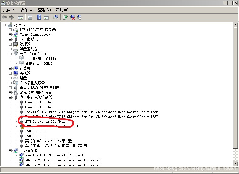

3. 生成工程,就万事大吉,启动开发板,你会发现需要你安装usb驱动,
在这里插入图片描述
在这里插入图片描述
4. 下载编译好的stm32cubemx工程DFU hex文件到开发板验证:
然后上电启动,连开发板的usb到电脑,发现,电脑发现新硬件!需要安装smt32 的dfu驱动, 这个驱动在你的DFU下载软件DfuSeDemo的安装文件夹里面可以找到。
在这里插入图片描述
安装好驱动之后,就可以用那个来下载主程序了!
在这里插入图片描述
