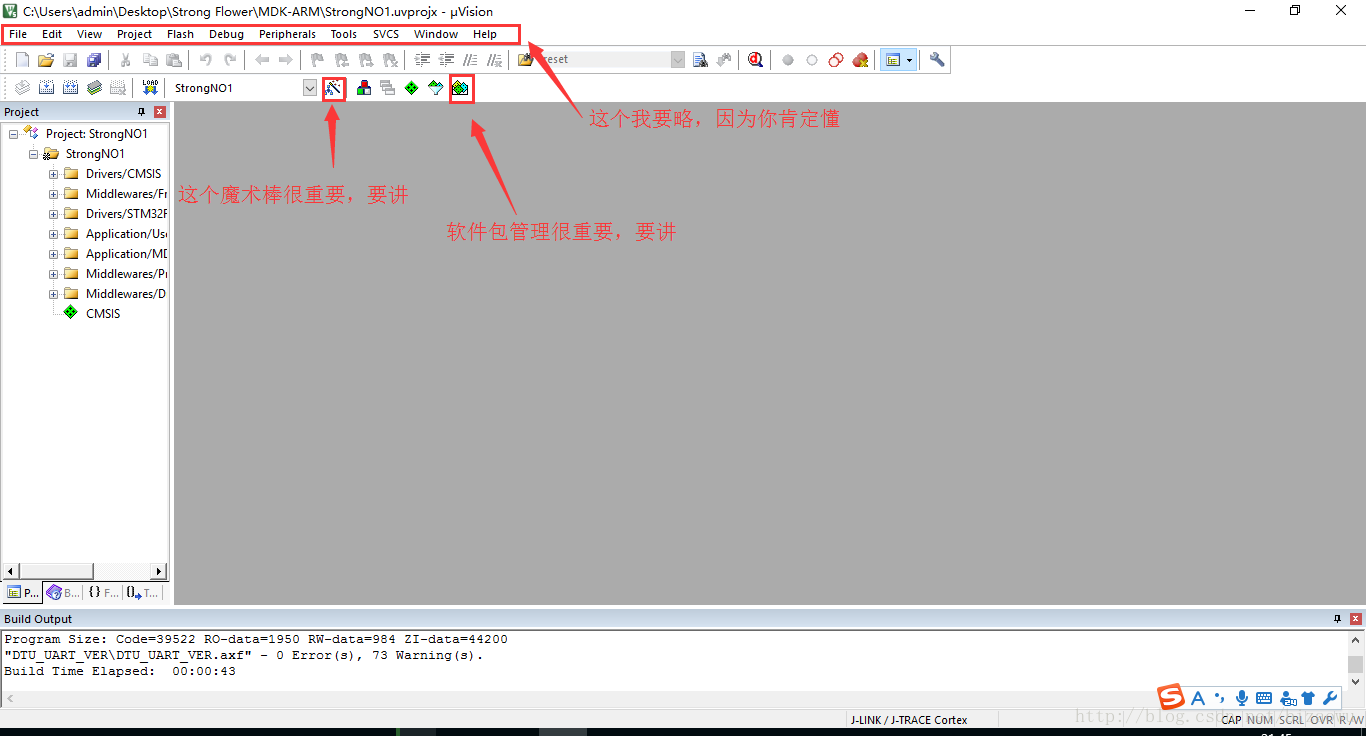

这种编程类的软件IDE其实都是大同小异,不信看下图。
Keil主界面
有些刚接触的同志看到英文容易有畏难或者抵触情绪,脑袋里就是一行字:要是有个汉化的就好了。其实不然,这种软件,你只要静下来看一遍,玩一遍就知道,这TM就是个非常简单的玩意。好了,废话不表了。继续。
那根棒子有何用
鼠标放到棒子那里,看下图,提示了个“Options for target…”,其实就是个配置页面。

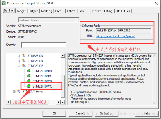

点击之后出现下图。这个里面标签很多,下面逐一介绍下。
这里写图片描述
Device标签
Device

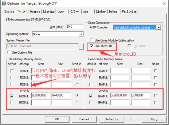

Target标签
Target

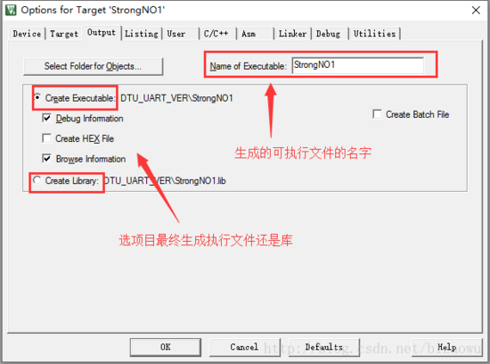

Output标签
Output

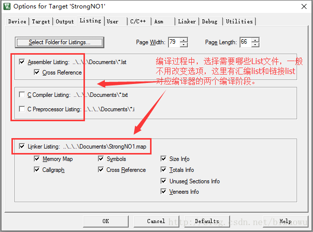

Listing标签
Listing

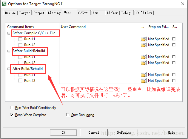

User标签
User

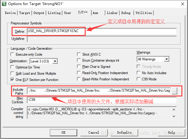

C/C++标签
C/C++

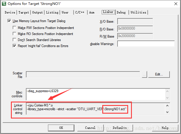

Linker标签
Linker

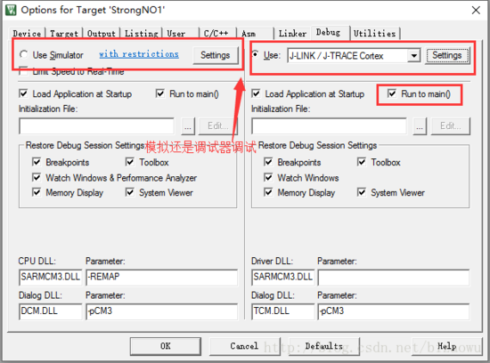

Debug标签
Debug

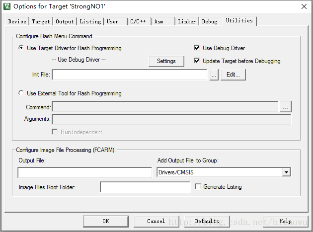

Utilities标签
 Utilities
这个棒子讲完了,其实和没讲一样,大多数就是默认设置,主要是大家要熟悉有这么个棒子,需要配置的时候来改一改,动一动。

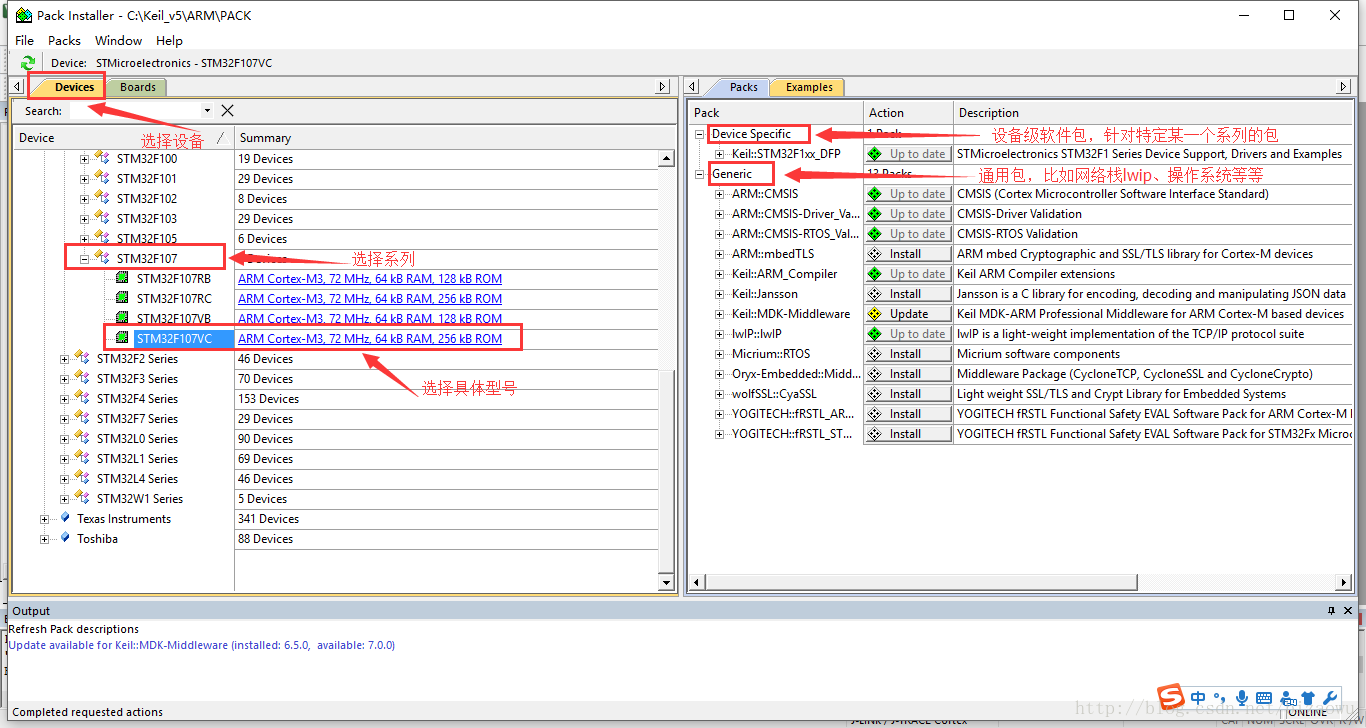

软件包安装器
软件包管理很重要,现在Keil的包管理策略很灵活,就是按需使用。比如说项目中使用了某个特定系列的MCU,就下载特定系列的包即可,不必要将所有的包都下载,这样整个软件就相当于“瘦身”了。好了,把鼠标移到对于图标处,提示“Pack Installer”,如下图。
 Pack Installer
点击该图标,出现下图。
pack installer
注意,前方高能,当你看到个包想点击“install”安装的时候,会出现一个打击你动力的事情,那就是根本TM的下不动,完全没速度啊。但是某名人说过一句话:
任何困难都是有解决办法的!
keil中无法下载安装包的解决办法有2种。
1. 就是有个访问全球的网络,那就可以慢慢下载了,这一种要求有点高了,毕竟不是人人都会饭强。

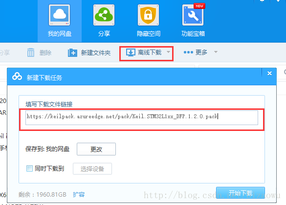

2. 那就来第二种吧,把下载的包地址复制,然后放在百度网盘里离线下载,最后再下载到本地即可。
关于第2种方法,我忍不住举个栗子。首先点我点我,在该网页中找到你想要下载的包下载,比如STMicroelectronics STM32L151C8,可以知道其下载地址为https://keilpack.azureedge.net/pack/Keil.STM32L1xx_DFP.1.2.0.pack;其次打开百度网盘,如下图所示操作。;最后你就可以从网盘里找到这个包,然后自行下载到本地咯。
