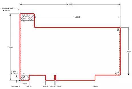

如图1所示,简单 PCI 电路板外形可以很容易地在大多数 EDA Layout 工具中进行创建。
图 1:常见 PCI 电路板的外形。

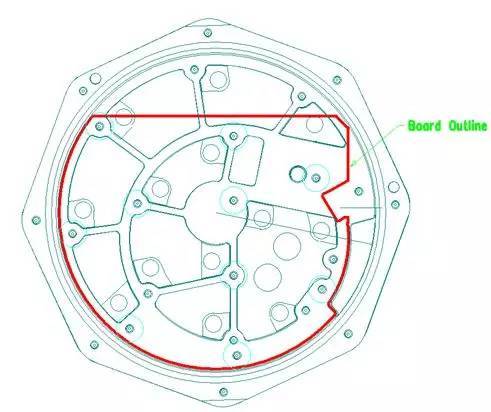

然而,当电路板外形需要适应具有高度限制的复杂外壳时,对于 PCB 设计人员来说就没那么容易了,因为这些工具中的功能与机械 CAD 系统的功能并不一样。图 2 中所示的复杂电路板主要用于防爆外壳,因此受到诸多机械限制。想要在 EDA 工具中重建此信息可能需要很长时间而且并不具有成效。因为,机械工程师很有可能已经创建了 PCB 设计人员所需的外壳、电路板外形、安装孔位置和高度限制。
图 2:在本示例中,必须根据特定的机械规范设计 PCB,以便其能放入防爆容器中。

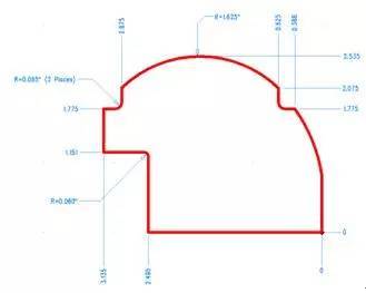

由于电路板中存在弧度和半径,因此即使电路板外形并不复杂(如图 3 中所示),重建时间也可能比预期时间要长。
图 3:设计多个弧度和不同的半径曲线可能需要很长时间。

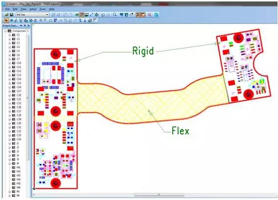

如果您返还租来的汽车,那么可能可以看到服务员用手持扫描仪读取汽车信息,然后与办公室进行无线通信。该设备还连接了用于即时收据打印的热敏打印机。事实上,所有这些设备都采用刚性/柔性电路板(图 4),其中传统的 PCB 电路板与柔性印刷电路互连,以便能够折叠成小空间。
图 4:刚性/柔性电路板允许最大限度地利用可用空间。

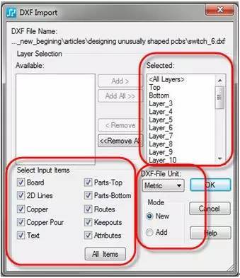

DXF 是一种沿用时间最久、使用最为广泛的格式,主要通过电子方式在机械和 PCB 设计域之间交换数据。AutoCAD 在 20 世纪 80 年代初将其开发出来。这种格式主要用于二维数据交换。大多数 PCB 工具供应商都支持此格式,而它确实也简化了数据交换。DXF 导入/导出需要额外的功能来控制将在交换过程中使用的层、不同实体和单元。图5就是使用 Mentor Graphics 的 PADS 工具以 DXF 格式导入非常复杂的电路板外形的一个示例:
图 5:PCB 设计工具(如这里介绍的 PADS)需要能够使用 DXF 格式控制所需的各种参数。

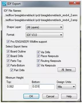

几年前,三维功能开始出现在 PCB 工具中,于是需要一种能在机械和 PCB 工具之间传送三维数据的格式。由此,Mentor Graphics 开发出了 IDF 格式,随后该格式被广泛用于在 PCB 和机械工具之间传输电路板和元器件信息。
虽然 DXF 格式包含电路板尺寸和厚度,但是IDF 格式使用元件的 X 和 Y 位置、元件位号以及元件的 Z 轴高度。这种格式大大改善了在三维视图中可视化 PCB 的功能。IDF 文件中可能还会纳入有关禁布区的其他信息,例如电路板顶部和底部的高度限制。
系统需要能够以与 DXF 参数设置类似的方式,来控制 IDF 文件中将包含的内容,如图 6 中所示。如果某些元器件没有高度信息,IDF 导出能够在创建过程中添加缺少的信息。
图 6:可以在 PCB 设计工具(此示例为 PADS)中设置参数。
