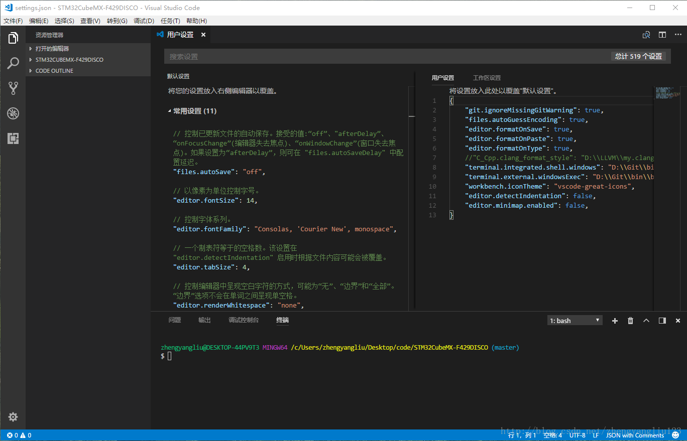

点击 文件 -> 首选项 -> 设置,来打开 VS Code 的配置文件( VS Code 采用 json 格式的文件进行配置,没有图形界面),在文件中加入如下配置(窗口左侧为系统壳配置选项及默认参数是只读的,右侧窗口为配置设置界面,可写),尤其注意最后两项执行程序的路径要设到自己的路径下:
    "editor.detectIndentation": false,
    "git.ignoreMissingGitWarning": true,
    "files.autoGuessEncoding": true,
    "editor.formatOnSave": true,
    "editor.formatOnPaste": true,
    "editor.formatOnType": true,
    "terminal.integrated.shell.windows": "D:\Git\bin\bash.exe",
    "terminal.external.windowsExec": "D:\Git\bin\bash.exe",
然后我们我们重启程序加载配置,而后点击 查看 -> 集成终端 可以看到 VS Code 的内部终端已经改变为 MINGW64 的终端。

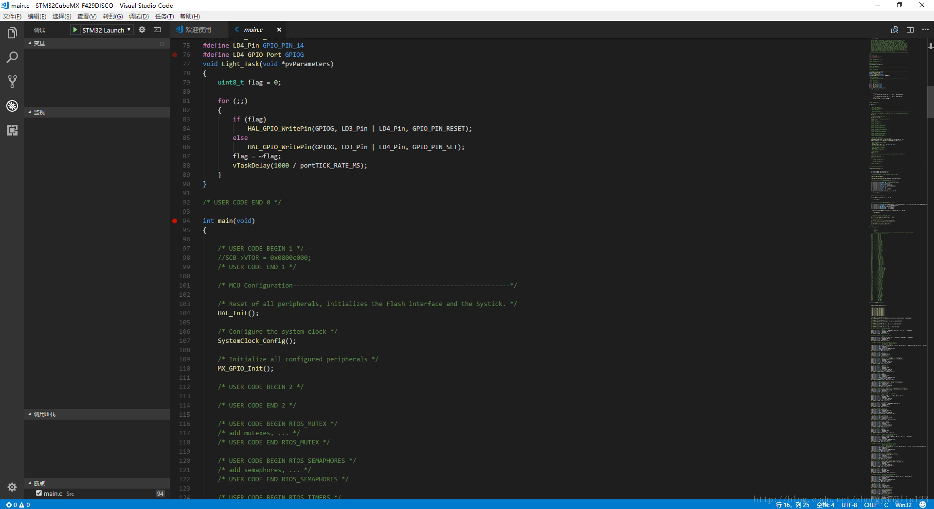

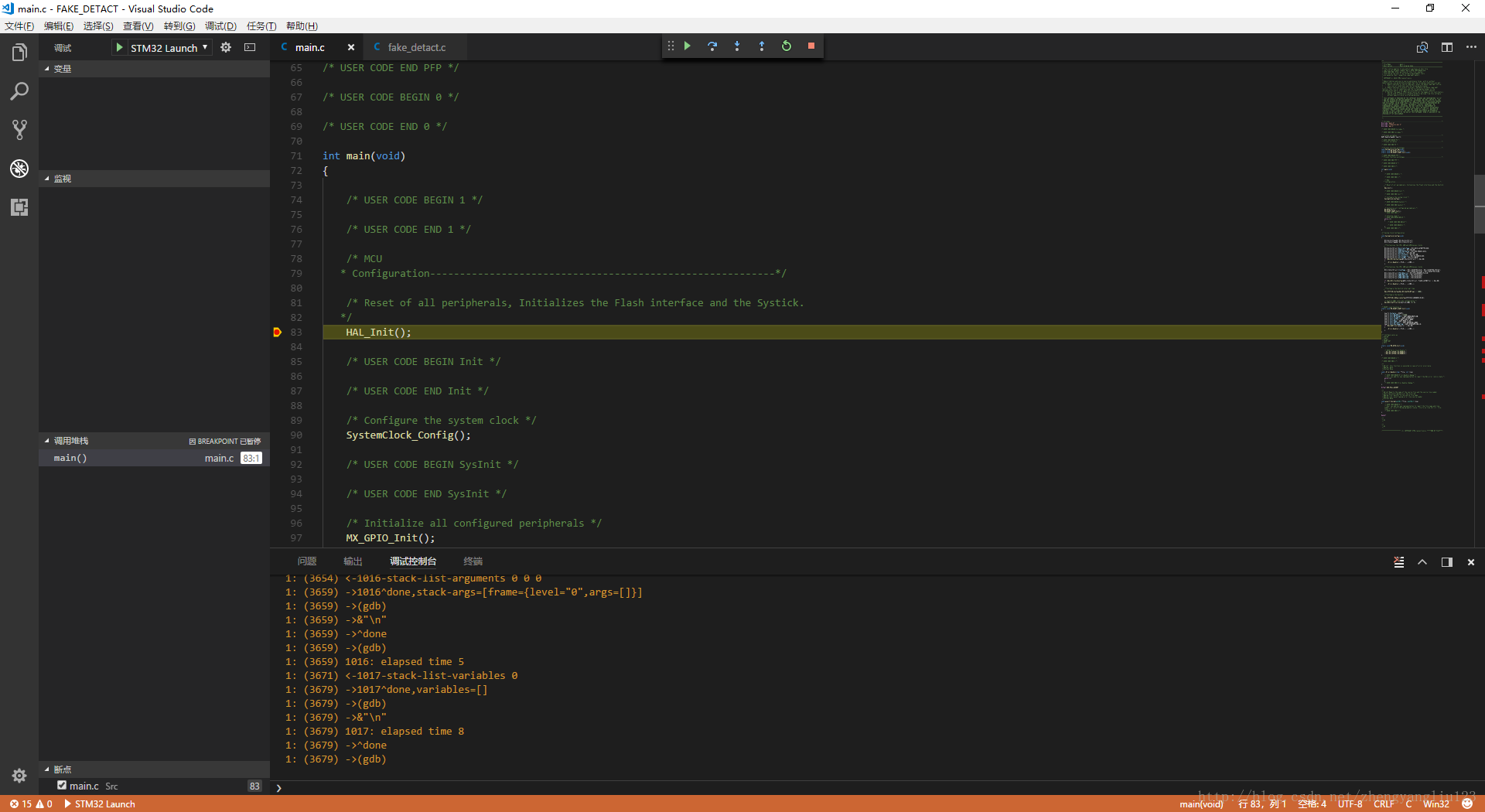

启动调试
如果我们之前 c_cpp_properties.json 设置正确的话,这时在左侧调试界面中,我们应该就可以看到,launch中有一个调试启动选项了,在下方终端中使用make编译生成elf文件,点击启动调试,即可开始调试了。启动后与大多数编译器操作是相同的,单步运行,右键运行到该行,鼠标悬停显示数据等。(唯一注意的是由于插件本身的bug,调试启动后不会自动停在代码起始位置或main函数入口位置,对此我们只需要在调试前在代码运行的第二行或者main函数入口手动加个断点即可)
这里写图片描述
这里写图片描述
