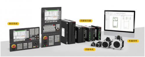

从“机器人业务”划分出“智能部件业务”,成立“智能部件事业部”(目前包含:伺服电机、伺服驱动、数控系统、机器视觉)。
2019年机器人市场非标之痛、外资企业抢占仍然如影随形,且受原材料、贸易战和下游机器人应用需求萎缩的影响,由此及多方面引发价格竞争的环境下,随之的核心零部件市场也出现增速放缓,发展艰难,加之国产替代外资伺服的趋势越来越明显以致伺服“均价降低”,但无疑对产品品质及可靠性的要求、对技术先进性的要求却是“持续增高”的。
在这样的环境下,高品质高可靠性,价格优惠而富有竞争力的产品,才可能获得突围,赢得长远的曙光。
配天机器人在这时划分出“智能部件事业部”,除出于以上的将投入更多的研发,提升智能部件产品性能及竞争力外,更是配天9年技术深耕、积累与发展的必然。
配天机器人的智能核心零部件一直以来都是自主研发,技术实力及研发投入毋庸置疑,智能部件与其机器人产品一起成长了近10年,目前已拥有了成熟的系列产品、领先的技术及应用,百余项的专利。多年来已成功应用于配天自己的产品、客户产品及机床、电子、橡胶、雕刻机等行业中。
成立“智能部件事业部”,也是为了积极布局市场、布局产品,向成为世界领先的工业机器人及智能化核心部件提供商出发。

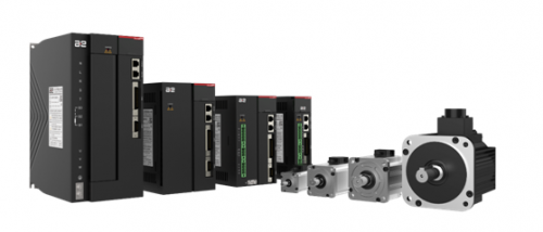

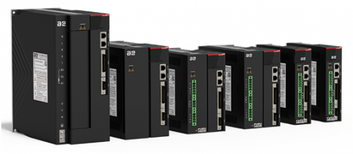

配天伺服驱动器
采用 SVPWM 控制技术和ARM+FPGA 系统架构,具有高可靠性、高动态响应、高控制精度的特点。
具有丰富的控制算法、控制模式和辅助功能,提高了驱动器的动态和稳态性能,适应多种工况;
内置多种观测器,实现对系统振动频率及转动惯量的识别;
内置多种实用功能,如位置/速度S型曲线规划、控制模式外部切换等,灵活适配简易上位系统;
采用摩擦补偿、增益切换、模式开关等多种性能算法及各类型滤波器(FIR滤波器、Notch滤波器等),提升动态性能及振动抑制。
广泛应用于工业机器人、数控机床、自动化专机设备(螺丝机、硅胶切模机)、面条机)等需要高速度、高精度、高频率响应的应用场合。

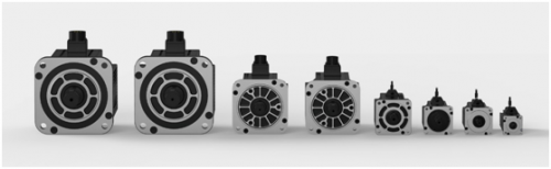

配天伺服电机

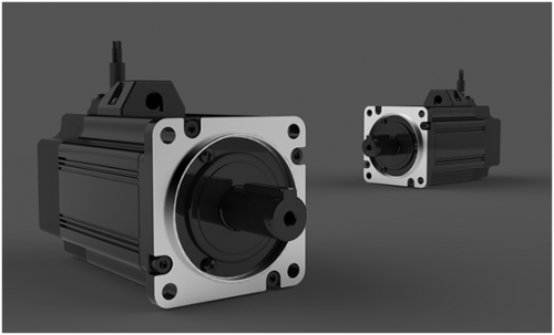

目前配天已获得基于伺服控制、新型交流永磁同步伺服电机的专利共计50余项。主打的稀土永磁交流伺服电机,具有高性能、高可靠性、高密度、高效率等优点。
配天伺服电机具有完备的产品系列,功率覆盖100W-5KW,囊括40、60、80、130、180五个基座系列,机座号及功率的多样性极大的丰富了用户的选择。
电机设计:采用配天自主知识产权的独特电机结构设计技术,优化设计的齿槽形状,大幅降低齿槽转矩占比,减小电机自身的振动;合理设计分配电机铜耗与铁耗,提高电机效率,降低电机温升;优化反电动势波形,降低反电势波形中的畸波含量;采用新型绝缘技术并增加注塑工艺,提升电气绝缘性能,保证电机安全性和寿命。
广泛应用于工业机器人、数控机床、包装机械、印刷机械及其它自动化生产线等领域。

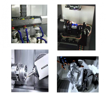

配天五轴联动功能在很多领域中得到了应用:五轴激光焊接、切割、五轴铣削加工、五轴打磨加工、五轴车铣复合加工。

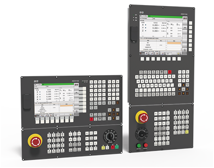

目前配天数控系统主要包含AE8100、AE6100、AE6600三个系列,适用于3-7轴雕铣机/加工中心/镗床/磨床/,支持五轴联动功能,支持多通道功能。
配天数控系统:
具有平顺的加减速控制;插补周期可配,支持125μs 至2000μs 插补周期选择;
具有经济实用的断刀检测功能,借助对刀仪在程序中设置断点,实现自动断刀检测;
提供配天e-Manager 智能管理系统,实时监控各机床状态,掌控加工状况;
具有定位精准、快速的加工复位功能,对程序大小没有任何限制,用户可加工复位到程序中任意一行,定位速度极快可达10000行/s;
具有刚性攻丝调试软件,在数控系统和调试软件上设置几个攻丝参数,便可一次计算出攻丝延迟系数。
配天五轴联动功能 RTCP
针对复杂空间曲面的加工,RTCP(刀具中心点控制)功能可精确控制刀尖点及刀具轴向,保证刀具始终以最优角度加工零件,配合前瞻速度平滑功能,实现高速、高效、高精五轴联动加工。
支持双摆头、双转台、摆头转台混合3大类、12个子类五轴机床机构;
支持五轴RTCP刀尖点横线速度插补;
支持非线性运动误差实时校验、超限时自动降速或报警,精度可控制在0.5um;
支持两种坐标系:工件坐标系固定在工作台、工件坐标系固定在机械坐标系上;
支持旋转轴初始角自动补偿、工作台旋转中心设置与自动补偿;
支持五轴定位加工,一次编程,多次复用。

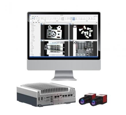

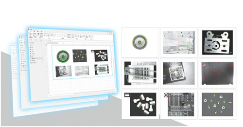

配天ARVS1000 是一款通用机器视觉平台软件。该系统具有有170 余项高效、高精、高鲁棒性工具,可满足引导、定位、检测、测量等全线应用需求。类Excel开发界面,无需编程,可快速、便捷的完成视觉程序开发。
对光照、模糊、噪音、遮挡、背景等不良因素有很强的鲁棒性
1/25 亚像素精度;关键算法毫秒级处理速度;
支持离线仿真功能;
无需编程,通过拖拽工具快速配置视觉程序;
强大的项目管理功能,支持多项目监控、项目间数据通信、项目切换等功能;
支 持 TCP/IP String、 TCP/IP Modbus、 RS232/485Modbus 等协议,可与绝大多数工业机器人、 PLC、IO 模块及其它工控设备建立通信联系。
广泛应用于工业机器人、汽车、半导体、电子产品、食品和饮料、制药、日化品、包装、物流、印刷、医疗设备、玻璃、金属等行业。曾荣获 2015 高工机器人机器视觉类产品金球奖。
机器视觉的四大应用包括定位、识别、测量、检测,今年配天机器人还加强了在“视觉检测”方面的研发投入。
