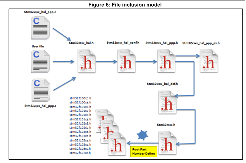

如图,从左到右下的顺序写:
The header of the common HAL driver file(stm32f1xx_hal.h) includes the common
configurations for the whole HAL library.It is the only header file that is included in the user
sources and the HAL C sources files to beable to use the HAL resources.
stm32f1xx_hal.h
Thisfile contains all the functions prototypes for the HAL module driver.
这包含了HAL模型的所有驱动
定义了关于调试所用的宏函数
#define__HAL_DBGMCU_FREEZE_TIM2()
   SET_BIT(DBGMCU->CR,DBGMCU_CR_DBG_TIM2_STOP)
HAL的初始化与功能函数
HAL_Delay();
它包含的头文件:#include"stm32f1xx_hal_conf.h"
包含了用户可能会用到的外设模型头文件Module Selection
#include"stm32f1xx_hal_rcc.h"
定义了单片机的晶振频率Oscillator Values adaptation
#defineHSE_VALUE    ((uint32_t)8000000)
系统的配置System Configuration
#define  VDD_VALUE                    ((uint32_t)3300) /*!
Assert参数检查函数的定义
  #define assert_param(expr) ((expr) ? (void)0: assert_failed((uint8_t *)__FILE__, __LINE__))
它包含的头文件:各种外设模型头文件,如stm32f1xx_hal_adc.h等一堆。
stm32f1xx_hal_adc.h(举adc这个外设头文件)
相对应的stm32f1xx_hal_adc_ex.h,是其对应的扩展功能的头文件,差不多~
定义了外设初始化结构体,还 有一堆其它的用于配置的结构体
ADC_InitTypeDef
常用的常量Exported constants
#defineHAL_ADC_ERROR_NONE       ((uint32_t)0x00)   /*!< Noerror
宏函数定义Exported macro
#defin__HAL_ADC_ENABLE(__HANDLE__)
  (SET_BIT((__HANDLE__)->Instance->CR2,(ADC_CR2_ADON)))
各种输出函数的声明
HAL_StatusTypeDef       HAL_ADC_Init(ADC_HandleTypeDef* hadc);
它包含的头文件:
"stm32f1xx_hal_def.h"
 "stm32f1xx_hal_adc_ex.h"
stm32f1xx_hal_def.h
Thisfile contains HAL common defines, enumeration, macros and  structures definitions.
这文件包含的是HAL库共用的宏定义,结构体,牧举等。
HAL的状态结构体:
HAL_StatusTypeDef
它包含的头文件:
#include "stm32f1xx.h"
#include "Legacy/stm32_hal_legacy.h"
stm32f103xe.h(举F103的例子)包含了整个库所共用的配置,这也是所有外设与用户函数的头文件所仅需要包含的头文件。
它定义了:
所有外设寄存器ADC_TypeDef(struct),
所有中断的编号IRQn_Type(enum),
外设的地址,
#define FLASH_BASE            ((uint32_t)0x08000000)
检查参数用的宏函数
#define IS_ADC_ALL_INSTANCE(INSTANCE)(((INSTANCE) == ADC1) ||
                                      ((INSTANCE) == ADC2) ||
                                       ((INSTANCE) == ADC3))
外设中断函数名
#define ADC1_IRQn                 ADC1_2_IRQn
它包含的头文件包括:
#include"core_cm3.h"   M3的内核文件
#include"system_stm32f1xx.h"  单片机的系统初始化
#include         关于int的声明~
头文件的包含关系完全与图相同,根据这个关系可以看出来,当使用cube配置或更改外设时,stm32f1xx_hal_conf.h改变,会增减一些外设头文件,这就导致大部分文件需要重新编译,时间有点长。。。。。。
以生成的dac.c/.h这文件举例,.h已经生成了extern DAC_HandleTypeDef hdac ,给外部文件提供接口,只要有包含dac.h就可以直接使用hdac。
cube工程生成的设置里,有个选项是用于是否更删用户外设.c/.h,要注意自己写的代码可能会被删走。。。。以程序的积累来说的角度来说,我更倾向于写一个类似于mydac.c/.h的文件,包含dac.h,有点需要。(那里就可以写很多被定义为weak类型的函数,如回调函数.)
