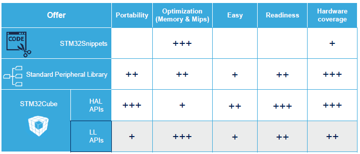

  其中,STD库和HAL库两者相互独立,互不兼容。几种库的比较如下:
库比较

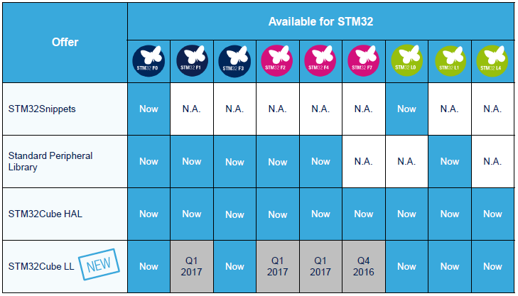

  目前几种库对不同芯片的支持情况如下:
支持情况
上图中,LL库目前有部分芯片不支持,官方计划2017年逐步完善。

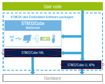

STM32Cube
  ST为新的标准库注册了一个新商标:STMCube™。并且,ST专门为其开发了配套的桌面软件STMCubeMX,开发者可以直接使用该软件进行可视化配置,大大节省开发时间。
  这其中就包含了HAL库和最近新增的LL库。如下图:
STM32Cube
  从上图不难看出,LL库和HAL库两者相互独立,只不过LL库更底层。而且,部分HAL库会调用LL库(例如:USB驱动)。同样,LL库也会调用HAL库
  用户可以使用STMCubeMX直接生成对应芯片的整个项目(目前主流开发工具的项目基本全支持),STMCubeMX负责给整理各种需要的源码文件。
