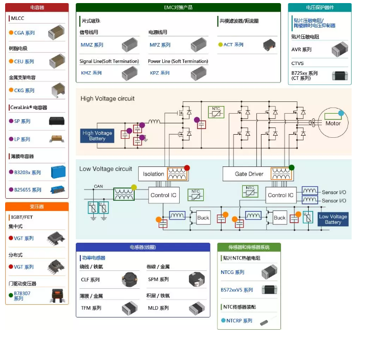

 今天我们先从逆变器的应用开始
从TDK集团产品群中介绍xEV“逆变器”相关最佳产品。

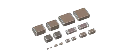

 一、积层贴片陶瓷片式电容器
image.png?imageView2/2/w/550
为了实现积层陶瓷贴片电容器的小型化、大容量化,我们通过先进的材料技术追求粒子大小的超微细化。我们利用独有的工艺技术,确立了电介质层和电极层无错位的高度积层技术和多达1000层的多层化技术。1层的层间厚度达到亚微米水平。通过追求薄层化与多层化,即使是极小的贴片尺寸也能同时实现接近钽电容器的大容量化和极高的可靠性。
推荐型号/系列:CGA系列MLCC、CEU系列树脂电极电容器、CKG系列金属支架电容

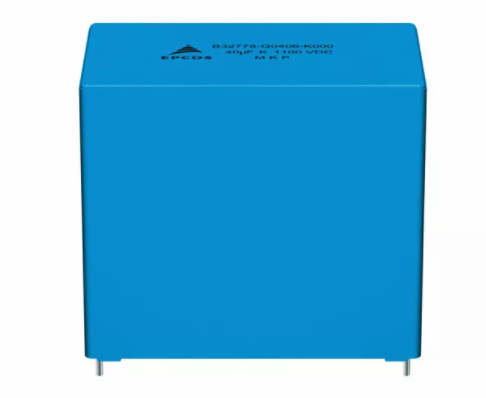

 三、薄膜电容器
● 长效稳定
● 最高工作温度+110 °C
● 耐高温高湿能力强
● 高纹波电流能力
推荐型号/系列:B3203x系列

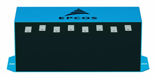

四、 IGBT直流支撑电容器
● 应用于电动车电机驱动的直流支撑
● 定制类产品
● 超低ESL和ESR
● 高温工作环境下提供大电流
● 强壮的结构和端子设计
● 特殊设计可适用高速IGBT和SiC平台
● 客户化定制尺寸和端子
推荐型号/系列:B25655系列

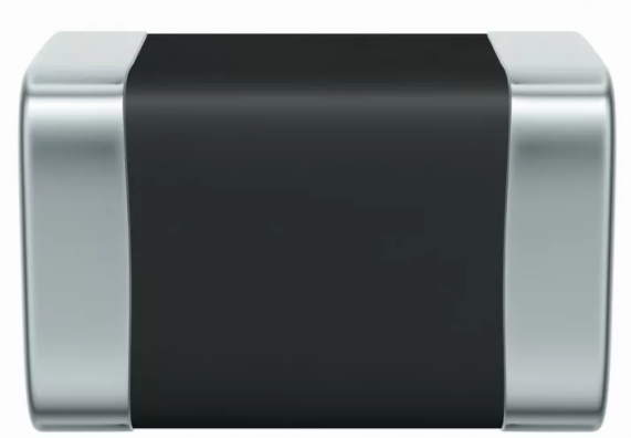

贴片NTC热敏电阻
贴片NTC(负温度系数热敏电阻)是专为温度测量以及温度补偿而设计的热敏半导体电阻器。其产品组合涵盖了可以在高温高湿环境下长期可靠稳定的各类NTC应用, 如智能手机,平板电脑,汽车电子,LED模组和工业应用。阻值和B值精度双高的高精度系列产品为市场提供了更加精准测温的方案。
推荐型号/系列:B57***V5系列
推荐型号/系列:NTCG系列

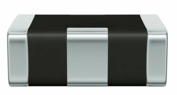

 六、电压保护器件
TDK电子瞬态陶瓷电压抑制器(CTVS)树立了汽车工业应用ESD保护的最高标准
推荐型号/系列:CTVS, B725xx系列

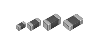

片式磁珠
TDK的片状磁珠产品线丰富,拥有0.4mm×0.2mm的超小型产品、在GHz频带中具备高阻抗的Gigaspira结构产品以及适用于电源线大电流环境的产品。这些产品使用了TDK独有的铁氧体技术,在广泛的频率范围中发挥着高效的噪音除去功能。备有包括符合AEC-Q200的用于车载用途产品在内的多种产品。
推荐型号/系列:MMZ系列、MPZ系列、KMZ系列、KPZ系列

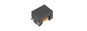

八、共模滤波器
推荐型号/系列:ACT系列

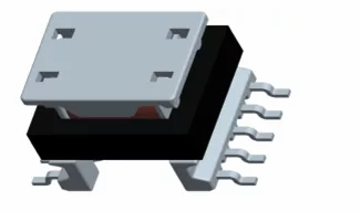

IGBT/FET变压器
xEV用变频马达的IGBT 门驱动电源需要高耐压的绝缘变压器。
本系列产品通过采用自卷的新构造,实现了完全自卷与高结合化(低 Leakage Inductance)并存,是一种可以稳定输出的绝缘变压器。
在信赖性方面,通过分开卷线的挂线端子与插基板端子,提高了耐振动性与确立了高精度的端子平坦度。
推荐型号/系列:集中式和分布式VGT系列

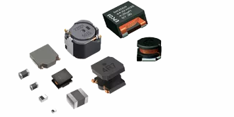

十、 电感器
TDK的电感器分为积层工艺、绕组工艺以及薄膜工艺三种。
通过独有的多层电路板工艺技术实现高电感化、High Q化、进一步小型化的积层工艺。通过使用High-μ铁氧体微粒子的高効闭合磁路结构降低Rdc值,实现低耗电量的绕组工艺。通过精密图案形成与金属磁性材料的组合,实现小型低背以及高特性产品的薄膜工艺。
产品种类丰富,能够选择适用于高频电路、信号电路、电源电路等用途以及满足要求特性的最佳产品。此外,车载专用的产品也一应俱全。
推荐型号/系列:CLF系列、SPM系列、TFM系列、MLD系列
