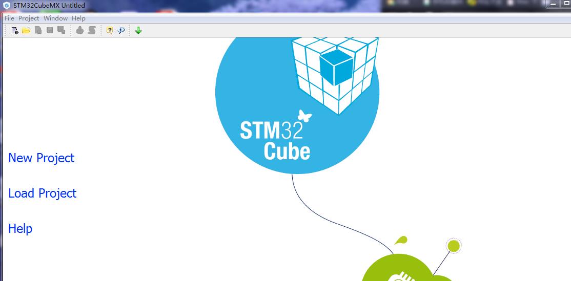

启动STM32CubeMx,点击蓝色“NewProject”,就手中的开发板芯片类型选择配置

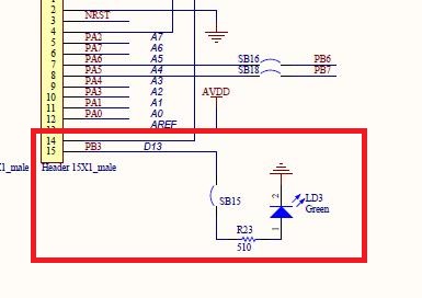

接下来查看原理图的LED灯所在的线路,通过MB1180.pdf文件可以找到LED对应的GPIO口

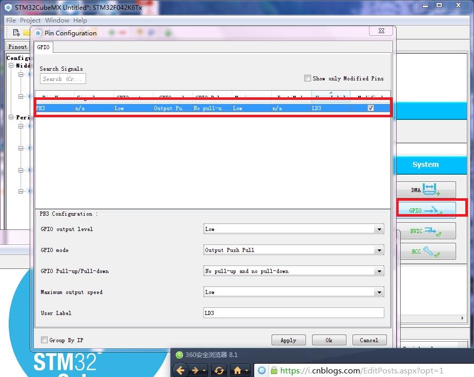

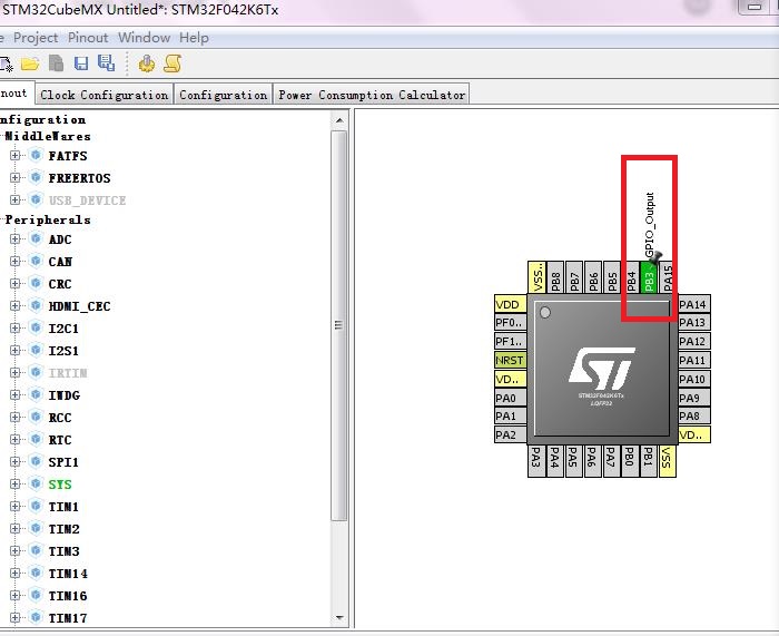

完成上一个对话框,就可以进入管脚、时钟等的配置,点击相应的管脚就会弹出管脚模式选择的对话框,图中选作输出模式

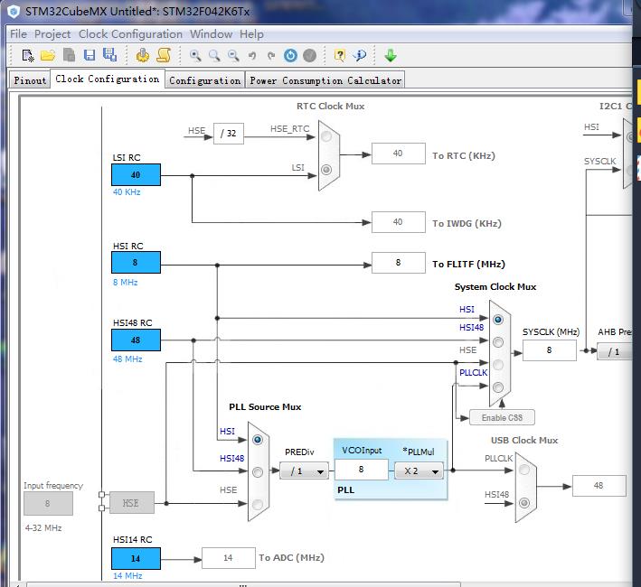

点击“Clock Configuration”可以配置时钟,这里没有作特殊配置,就作默认选择,其他选项卡也不作特殊配置。
点击Configuration选项卡
最后点击Apply ,OK就配置完成。

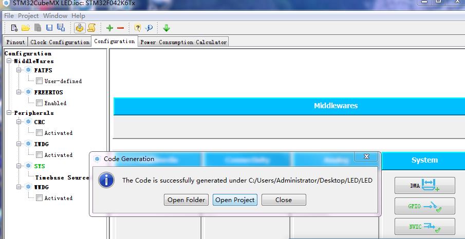

点击图标栏图标生成项目

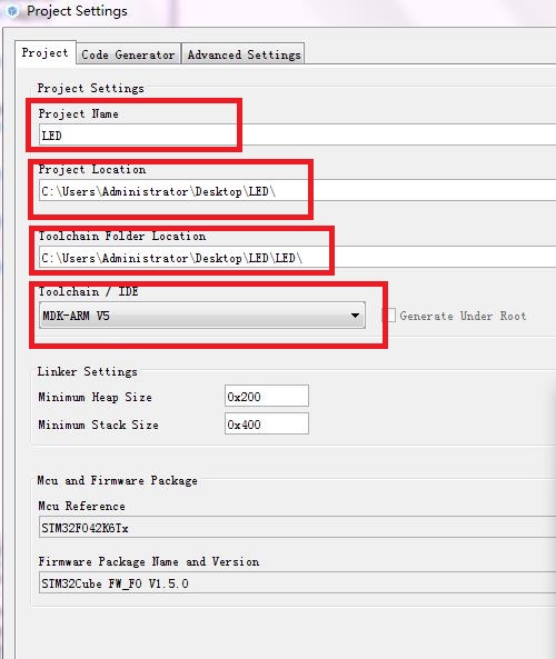

弹出的对话框,按英文提示填入必要信息以及选择keil相应的开发环境
完成项目创建后,弹出

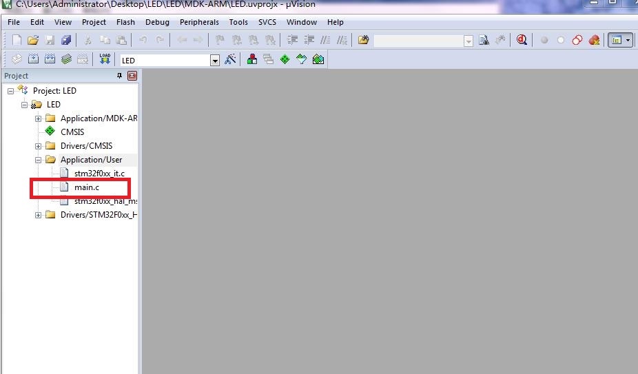

点击“Open Project”,打开uVision 5 开发环境,打开Main.c 主程序

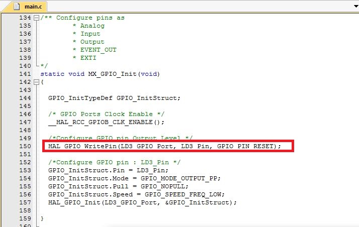

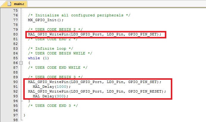

 打开main.c 可以看到STM32CubeMx自动生成的初始化代码,在GPIO的初始化代码里找到LED所对应的GPIO初始化代码,复制红色框部分
粘贴在如下位置,并修改、添加如下代码
保存并调试,生成HEX文件。

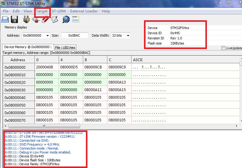

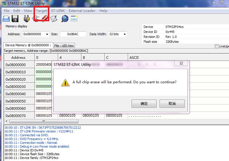

用USB线连接开发板,电脑任务栏会弹出类似U盘的识别符号,打开ST-LINK Utility ,点击Target->connect,成功连接开发板后,右上角和左下角都会显示开发板信息

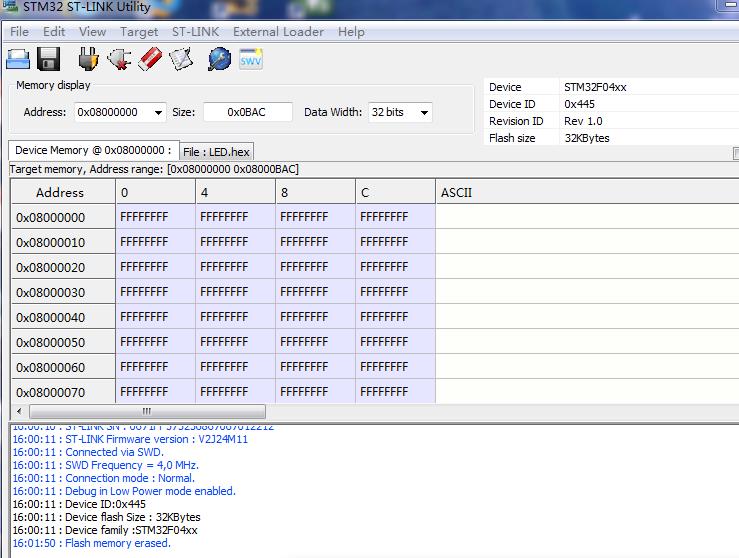

点击Target->erase chip,擦除芯片中原有的程序,点击确定。

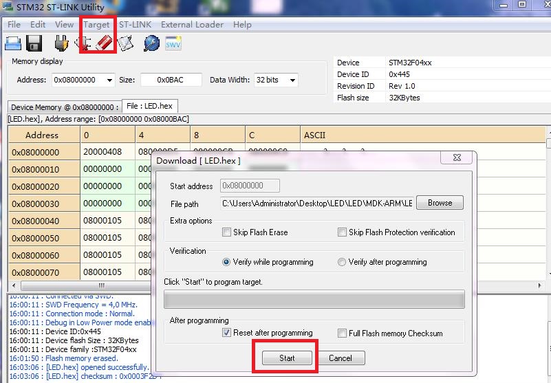

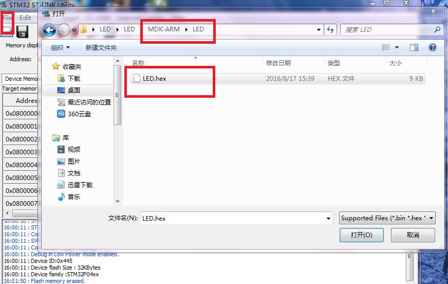

点击File->Open File,打开keil中生成的hex文件
点击Target->Program &verify 烧写程序,弹出对话框,点击start

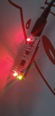

 烧写完成后,LED绿色灯就可以闪了
