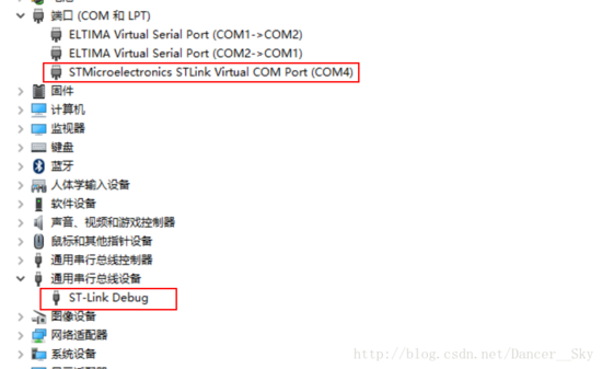

第三步,供电并查看驱动是否可用
我们将USB的mini口接上板子,另一端接到电脑,这时我们可以在设备管理器查看,我们应该可以看到下图所示的界面,一个ST-LINK Debug的串行控制总线和一个COM口。同时我们也看到绿色的LED灯闪烁。

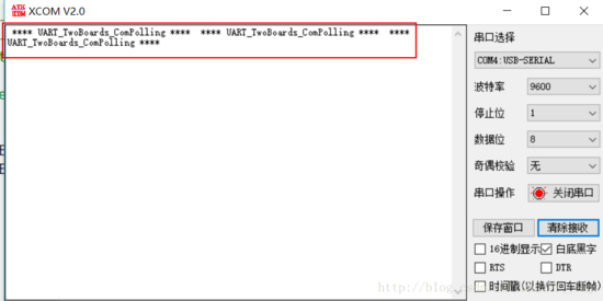

(3)使用keil5编译软件,设置Device为对应的芯片,设置Debug选项为ST-LINK,下载程序到板子,下载成功后我们打开调试助手,选择我们对应的串口打开,设置9600波特率,按板子复位键,再按B1键,就可以看到收到了设备的信息如下所示(这里主要是keil5软件下载调试部分,就不祥说了):
