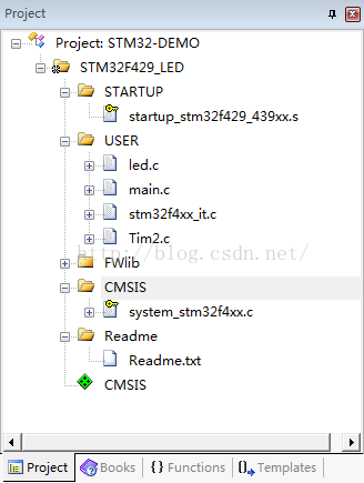

       工程目录如下:这里使用最新的Keil MDK V5.17版本的,STM32F4XX的器件库等还需要进一步下载。这里使用的是自带的ST-Link下载程序,当然使用Jlink也是可以的。
