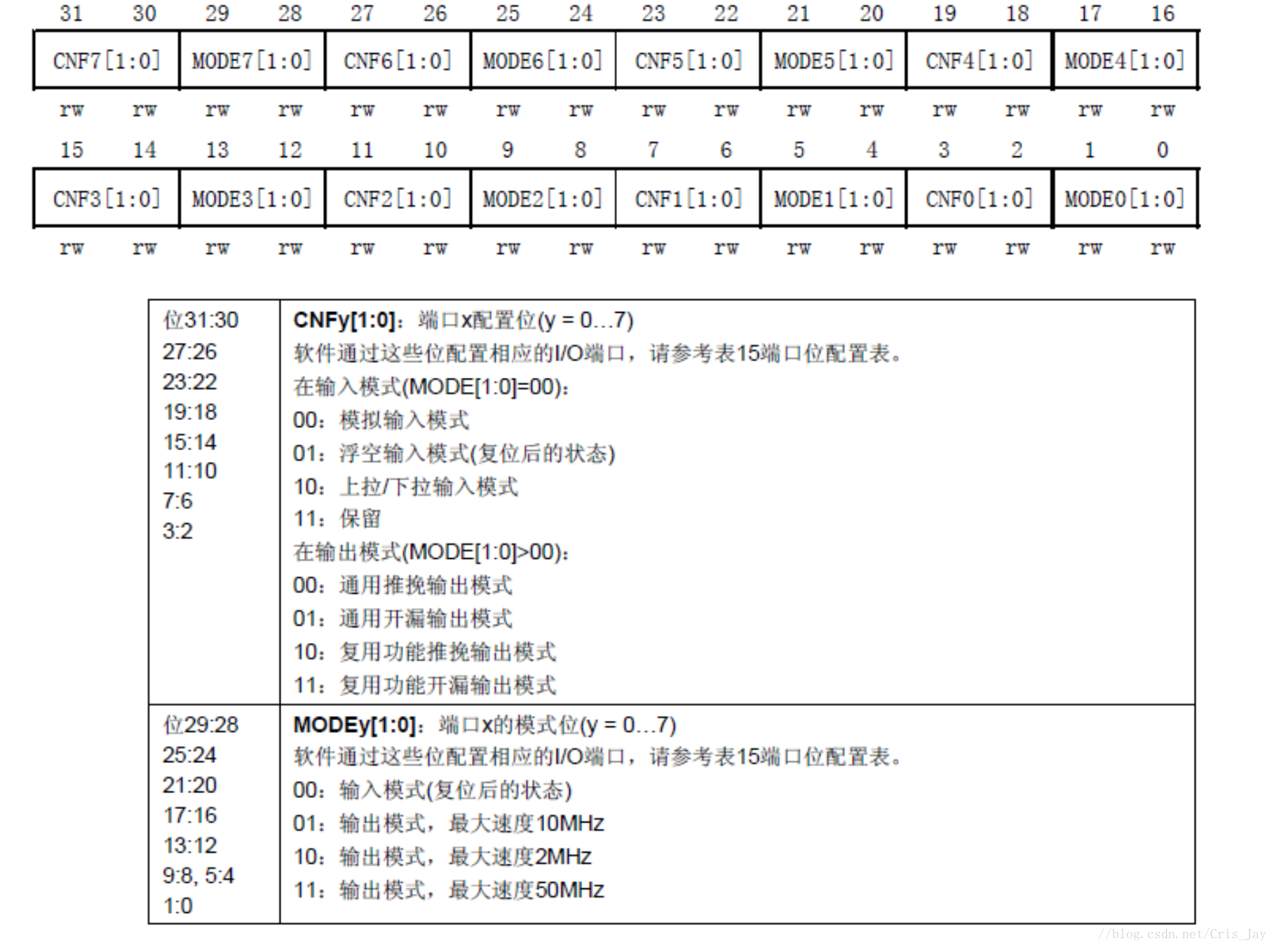

低配置寄存器CRL:
该寄存器复位值为0x4444 4444。即复位后IO口默认为浮空输入模式。STM32的CRL寄存器控制着每组IO端口的低8位。每4个位(2位MODE,2位CNF)即控制对应IO端口的输入输出模式和端口速度的配置。常用的配置有:0X0(模拟输入,ADC使用),0X3(推挽输出,50M速率),0X8(上下拉输入),0XB(复用输出,50M速率)。
CRH与CRL功能相同,CRH控制高八位(8-15),CRL控制低八位(0-7)。
例:想要设置PTC11为上拉输入,PTC12为推挽输出:
    GPIOC->CRH &= 0XFFF0 0FFF;  //清除该两位设置而不影响其他位
    GPIOC->CRH  |=  0X0003 8000; //C11输入,C12输出
    GPIOC->ODR  =   1<<11;//C11上拉

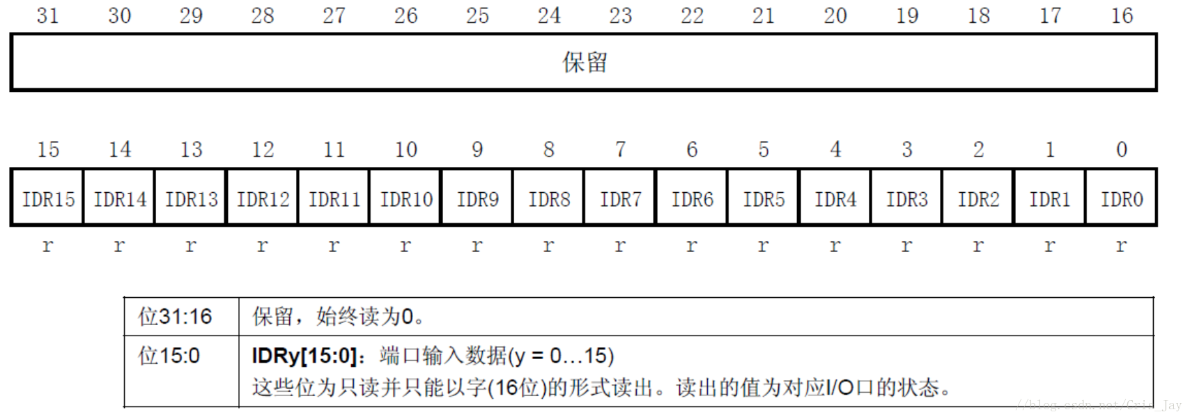

IDR是端口输入数据寄存器,只用了低16位,该寄存器是只读寄存器,并且只能以16位形式读出。
要想知道某个IO口的状态时,只需读该寄存器,看某位的状态即可。

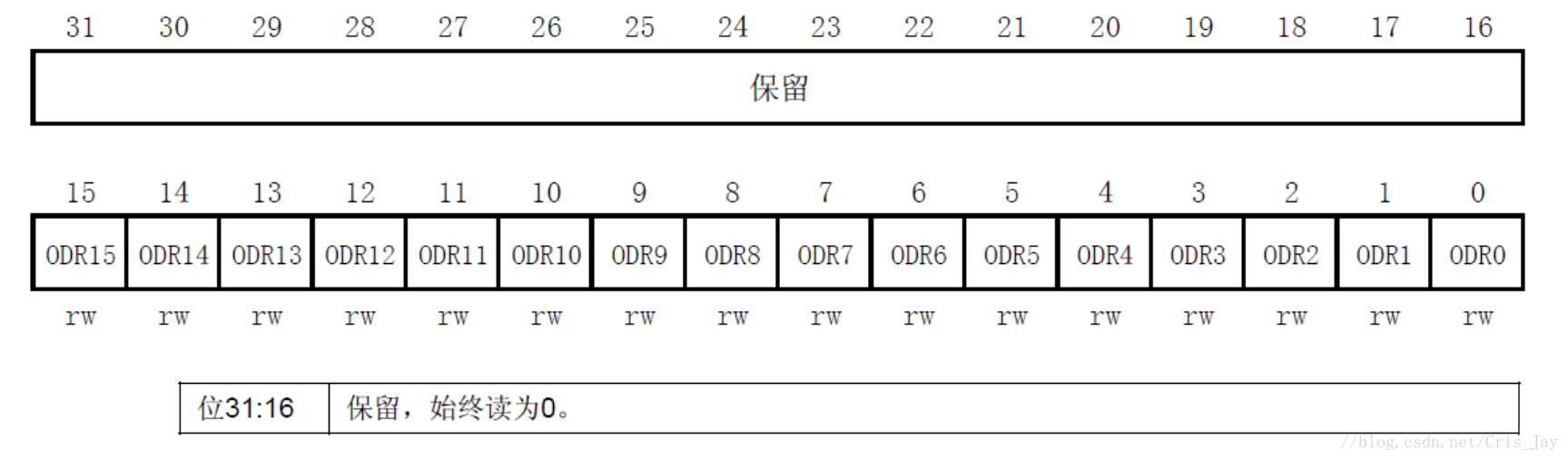

ODR为端口输出数据寄存器,只用了低16位,可读写,读出来的状态可作为IO口输出状态的判断,写数据则改变对应IO端口的电平状态。
