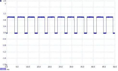

为验证电路效果进行的测试,我使用的设备是PicoScope4227,由于该设备最大只能生成正负1V的电压信号,就生成了幅值为1V(低电平0V,高电平1V),频率为200HZ的PWM信号作为积分电路的输入信号。各种效果图如下:
示波器直接采集发生器生成的PWM信号,波形如下:

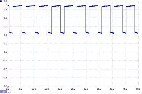

示波器从二阶滤波电路输入端采集信号,波形如下。发现该号波形与上图的波形相比已经发生了变化。
示波器从一阶滤波电路输出端中采集到的信号波形,即滤波电路从左往右数,第一个电阻与第一个电容交点的输出波形:

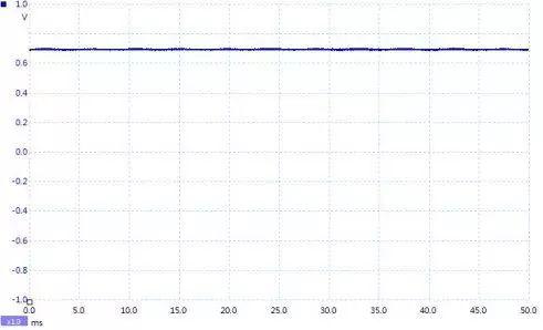

滤波器从二阶滤波电路输出端采集到的信号波形,即最终输出信号波形
最终输出波形的参数。

1:为什么万用表电压档测量传感器输出信号,结果是模拟量信号,而示波器看到的是PWM信号?我该相信哪个结果?
答:这个问题牵涉到测量输入口的分辨率问题。万用表输入口的分辨率低(通过此例看低于200HZ),而示波器输入口的分辨率高,可达几千,甚至几兆赫兹频率,所以输出的结果不同。我们要相信示波器显示的结果。我理解PWM信号本质还是希望达到模拟量的效果,只是表现形式不同。
2:关于计算公式
答:在低通滤波电路中,有个频率公式f=1/(2π*RC), 它计算的是低通截止频率(-3dB)。而在积分电路中,有个公式T=RC。 这个 T 是指电容充放电需要的时间。选取 T 时,根据一般经验公式,T>10 * T'(T'表示信号周期)。
在本例的积分电路中,RC=10ms,只有两倍的信号周期,但是通过测试,信号效果还是比较理想的。如果将更多的积分电路串联,效果会更好。
