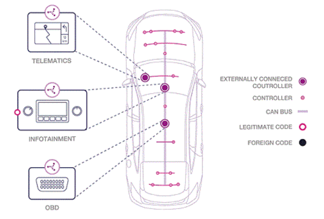

据创投时报资料库显示,Karamba 是一家总部位于以色列特拉维夫的安全初创企业,成立于 2015年。其创业的背景是联网汽车渐成趋势,GPS导航、娱乐系统、蓝牙门锁等新功能特性为汽车驾驶丰富体验的同时也给黑客提供了更多的可乘之机,就像切诺基被黑掉给人的提醒那样。而Karamba要做的,是提供一套网络安全解决方案,通过加固汽车内部与外界连接的电控单元来为汽车竖起一道防火墙。
ECU是控制汽车的关键,像导航系统、娱乐系统等都有专门的电控单元,而像刹车、燃油喷射等关键系统也有专门的ECU控制。但是不要以为管好某些关键的 ECU 就行了,由于整个汽车的控制器全部都处在一个自包含的网络内,黑客只需攻破其中一个 ECU,就能够控制所有的电控单元。
因此Karamba的解决方案是给所有的控制器都安装上安全门—安全软件,安全软件会植入到所有控制器的出厂设置当中,防止任何外部代码或者被禁止行为对控制器的操作。这样黑客就无法进入汽车的 CAN 总线实施进一步的攻击行为。
