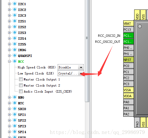

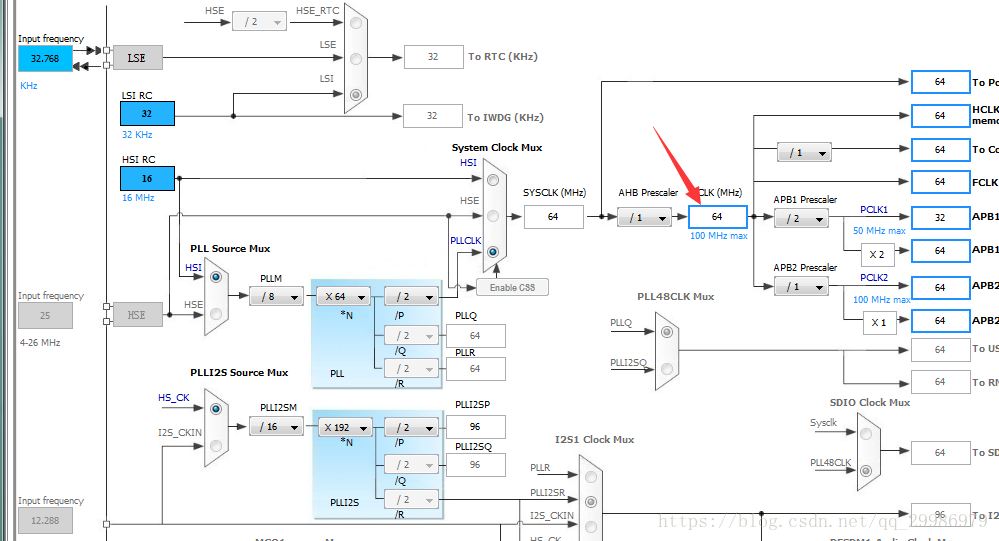

    先配置时钟,在配置USART,配置IO口,最后设置好并输出.
1.配置时钟(结合实际情况配置)

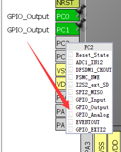

配置IO口为输出模式。

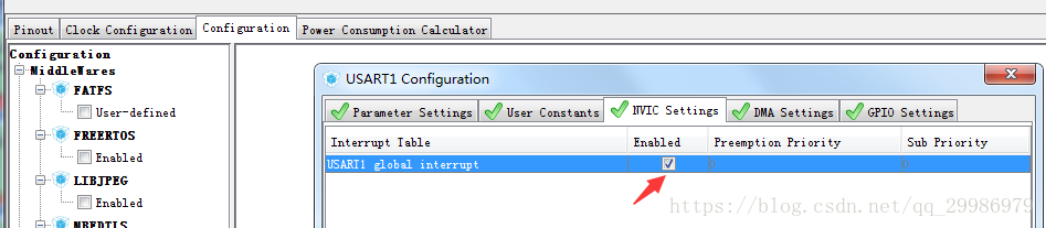

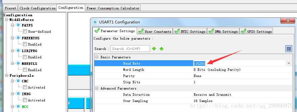

2.配置USART
修改波特率和打开USART中断
