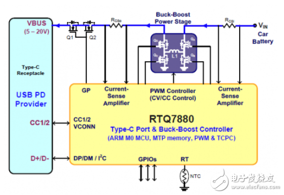

2019年8月6日,致力于亚太地区市场的领先半导体元器件分销商---大联大控股宣布,其旗下诠鼎推出基于立锜科技(Richtek)RTQ7880的30W PD车规级充电应用解决方案。
Richtek的RTQ7880是第一颗将USB Type-C接口控制器和PD协议支持与Buck-Boost控制器集成为一体的新一代车载充电器解决方案。采用该方案构成的系统具有输出功率高、转换效率高、功率密度高、柔性程度高等特性和优势,能够满足用户对现在和未来车用充电器的一切想象。
由大联大诠鼎代理的RTQ7880使用的高效全桥Buck-Boost控制器能够在Buck与Boost模式之间实现平滑转换,工作频率可以根据效率优化的需要进行灵活的调节。当环境温度达到或超过一定的限制或车辆的电池电压不足时,RTQ7880会自动降低输出功率,避免出现系统崩溃的问题。RTQ7880的温度等级在-40~ +125度,ESD 2KV,满足车规要求。

图示1-大联大诠鼎推出基于Richtek RTQ7880的车规级充电应用解决方案的展示板图

该车用充电装置可提供最大30W的输出功率;
支持QC2.0、PD2.0(Can be Compliant with PD3.0)、BC1.2及Type-C规范;
过电压/电流保护和IC温度过热保护;
符合CQC和TS16949认证要求。
大联大诠鼎推出30W PD车规级充电应用解决方案
图示2-大联大诠鼎推出基于Richtek RTQ7880的车规级充电应用解决方案的展示板图
方案规格
【Input】
Normal input voltage(VIN)range:9V~28V;Typical voltage:12V/24V
Transient input voltage range:9V~35V
Input UVP threshold:8.5V/8V
Input OVP threshold:37V/36V
【Output】
Output voltages and currents:
#1:5V/3A;#2:9V/3A;#3:12V/2.5A;#4:15V/2A;#5:20V/1.5A
Output UVP threshold:60% of CV level setting
Output OVP threshold:120% of CV level setTIng
PWM switching frequency:200kHz
Cable voltage drop compensaTIon(300mV max. at IOUT=3A)
Built-in bleeders to discharge converter output and USB VBUS
Driving n-channel output blocking MOSFETs
All protecTIons are Auto-recovery
Firmware update via Slave I2C interface
LED indicator:
-Off=No cable attachment
-On=PD operaTIon
Support for USB PD2.0 Protocol
External OTP and Temperature Detection(optional)
