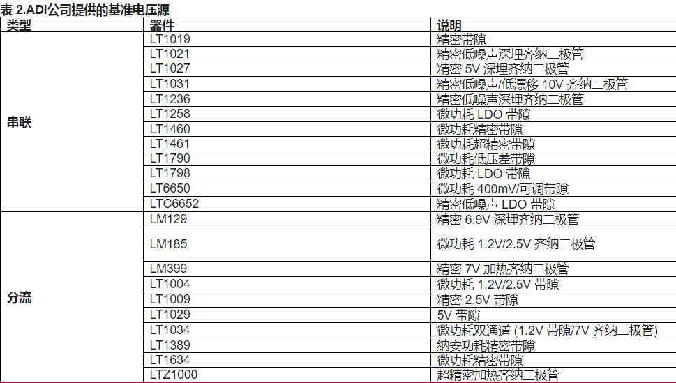

表 2.ADI公司提供的基准电压源
类型
器件
说明
串联
LT1019
精密带隙
LT1021
精密低噪声深埋齐纳二极管
LT1027
精密 5V 深埋齐纳二极管
LT1031
精密低噪声/低漂移 10V 齐纳二极管
LT1236
精密低噪声深埋齐纳二极管
LT1258
微功耗 LDO 带隙
LT1460
微功耗精密带隙
LT1461
微功耗超精密带隙
LT1790
微功耗低压差带隙
LT1798
微功耗 LDO 带隙
LT6650
微功耗 400mV/可调带隙
LTC6652
精密低噪声 LDO 带隙
分流
LM129
精密 6.9V 深埋齐纳二极管
LM185
微功耗 1.2V/2.5V 齐纳二极管
LM399
精密 7V 加热齐纳二极管
LT1004
微功耗 1.2V/2.5V 带隙
LT1009
精密 2.5V 带隙
LT1029
5V 带隙
LT1034
微功耗双通道 (1.2V 带隙/7V 齐纳二极管)
LT1389
纳安功耗精密带隙
LT1634
微功耗精密带隙
LTZ1000
超精密加热齐纳二极管
